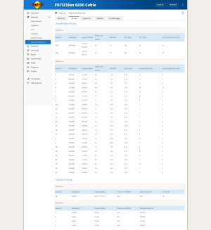

Modemwerte sind anbei. Ich hab mittlerweile keine Ahnung mehr was ich jetzt noch machen soll, insgesamt würde ich von Rückwegstörer ausgehen? Mit dem Latenzlimbo waelches ich zusätzlich seitdem habe kann ich auch mal entspannte Zockrunden vergessen. Anschluss ist Cablemax 1000, lief bei Unitymedia all die Jahre super auch seitdem es den Gigabit Tarif gibt...

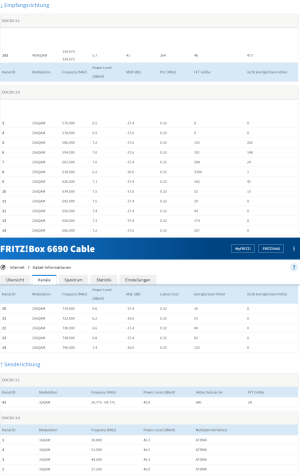

Ich merke gearde hab den Screenshot ohne den 2. 3.1 Downstream Kanal hier ist ein aktueller komplett.

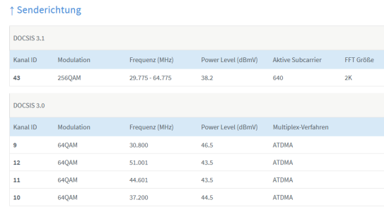

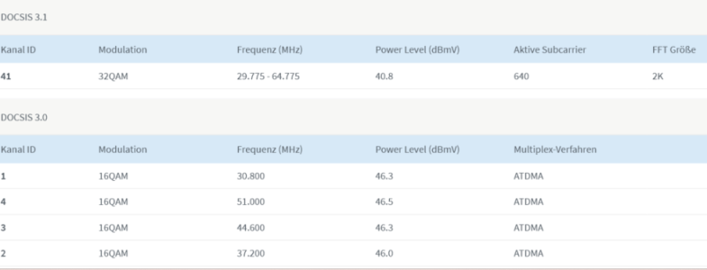

Die Upload-Modulation ist sehr stark reduziert ... Das fordert soweit ich weiß das(der?) CMTS vom Modem, wenn bei ihm zu viele Pakete mit Bitfehlern ankommen. Irritierend ist, dass der Sendepegel nicht erhöht wurde ... das ist in der Regel das Erste, was gemacht wird, wenn der Rückweg gestört ist.
So sieht es bei mir aus (6591 sh. Signatur), auch Harmonic und keine Probleme (klopfe auf Holz):
EDIT: Zwischen Deinem ersten und zweiten Screenshot hat sich die Modulationsart auf einigen Kanälen noch einmal Richtung "Einfacher=Robuster" abgesenkt...
Erster Screenshot:
Zweiter Screenshot:

Ja, die 16 QAM sind das Maximum was aktuell an 3.0 Modulation anliegt. Und die 32 QAM im 3.1.Meistens sind es aber die 4 QAM. Mein gestriger Upload lag zur gleichen Zeit bei 9 Mbits. Mit dem Rückwegstörer ist nur meine persönliche Vermutung. Aber VF rührt sich nicht

Naja, die Kabel-Modemwerte sind unterirdisch. Also nicht die Fehlerzähler, sondern was die Modulation in Senderichtung angeht. Variiert zwischen 4QAM und 16QAM, auch der Docsis 3.1 Kanal geht nicht über 32 QAM. 4QAM sind 2 bit, 16QAM sind 4 bit, 32QAM sind 5 bit. Übliche Werte sind 64QAM bei den Docsis 3.0 Kanälen (6 bit) und 64-256QAM bei den Docsis 3.1 Kanälen, also 6-8 bit. Ich habe bei mir kurzzeitig auch schon 512QAM gesehen.
Das bedeutet, der maximale Durchsatz im Upload ist im gesamten Segment weniger als die Hälfte vom Normalzustand. Kabel ist ja direkt ab Modem ein shared Medium, d. h. alle Leute im selben Segment zählen zusammen, und da ist die Hälfte an Kapazität schon eine Einschränkung. Möglicherweise wird das allein schon durch die ACK-Pakete beim Download zugeknallt, also z.B. wenn ein paar Leute Video streamen.
Das Problem ist, dass das Problem bei irgendjemandem oder irgendwas liegen kann, irgendwo in diesem Kabelsegment. Höchstwahrscheinlich liegt es auch gar nicht an deinem Anschluss, sondern es ist irgendwo bei irgendwem. Diese Modulation ist global für das gesamte Segment, d. h. alle Leute in deinem Segment (z.B. Straße oder Straßenseite) haben dieselbe Modulation, d. h. alle Leute dort haben dieselben Upstream-Probleme. Das CMTS schaltet bei schlechter Leitungsqualität (schlechtem Signal/Rauschverhältnis) soweit runter, bis das Signal wieder erkennbar ist, und offenbar ist das ziemlich wenig. Da die Empfangsrichtung akzeptabel aussieht, scheint das was spezifisches in den unteren Frequenzen zu sein, wo die Senderichtung liegt.
Du kannst da im Prinzip nichts anderes tun als so lange eine Störung zu melden, bis Vodafone es behoben hat.
