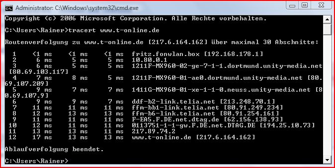

Belegt Eure Aussagen doch bitte....
  • Ping Zeiten und Übertragungszeiten zu T-Online etc. Beitrag #25
Bitteschön
