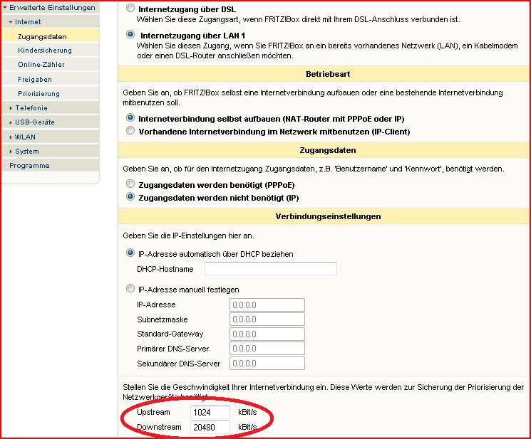

Die Fritz!Box erhält vom Motorola Kabelmodem eine Downloadrate von über 20000 Kbit/S (bei DSL 200003play), "bremst" diese Rate aber laut Speedio Speedtest und laut netcologne Speedtest auf ca. 12000-12500 Kbit/s ab. Denn bei Verbindung Laptop-Ethernet "Realtek" Netzwerkkarte 54 Mbit/s mit LAN-Kabel zum gleichen LAN-Anschluss des Motorola Kabelmodems steigt der Download wundersamerweise auf ca. 20500-21000 Kbit/s. Bis 1.1.2009 hatte ich DSL 10000 und einen Download von über 10000 KBit/s über Fritz!Box. Danach keinerlei Konfigurationsänderung. Neueste Firmware von AVM.

Meine Konfiguration ist so wie angezeigt, mit einer Ausnahme: bei mir ist im Feld DHCP-Server eingetragen: fritz.fonwlan.box
Das läst sich zwar entfernen, kommt aber bei "Übernehmen" trotzdem utomatisch wieder in dieses Feld, dürfte aber für die starke Donload-Minderleistung nicht ursächlich sein. Es bleibt vorerst dabei: nur ca. 12000 KBit/s Download über WLAN, aber über 20000 Kbit/s über LAN.

Also rief ich noch mal bei der Hotline an und dann sagte mir jemand dass die Fritz Box Performance für die Telefonie abzwacken würde, als ich dann fragte warum sie das Signal dann komplett an den D-Link Router weiter geben würde meinte er nur ich solle 1-2 Monate warten und dann kommen bei Unity Media n standard Geräte ins Angebot, damit wäre dann alles ok.
Auf die Frage warum man sowas nicht bei der Bestellung gesagt bekommt, also dass die Bandbreite über WLAN nicht die ist, die man mit einem D-Link Router hat, meinte er dass er ja nicht beim Gespräch dabei war............
Dazu ist zu sagen dass die Uploads sich bei beiden Geräten im gleichen Performancebereich befinden.
