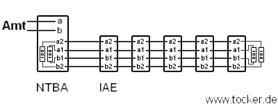

Hast du mehre Anschlüsse verlegt, denke das die letzte Dose zwei hundert Ohm Abschlusswiderstände besitzen,
es funktioniert zwar ohne, dient aber den Störungsfreien Berieb.
Der gesamte ISDN Bus darf 100 Meter nicht übersteigen.
Hier die Anschlussbelegund der ISDN Dosen:
Achte darauf das die vier einzeladern nicht verpoolt werden. jede Ader muss an jeder Dose an den selben Anschluss sitzen.
Ab der ab der dritten Dose wird diese zu zur zweiten Dose parallel aufgelget. Von der vierten zur dritten usw. An der letzten Dose
kommen die 100 Ohm widerstände rein. Es gibt auch fertige zuschaltbare.Aber zu teuer.

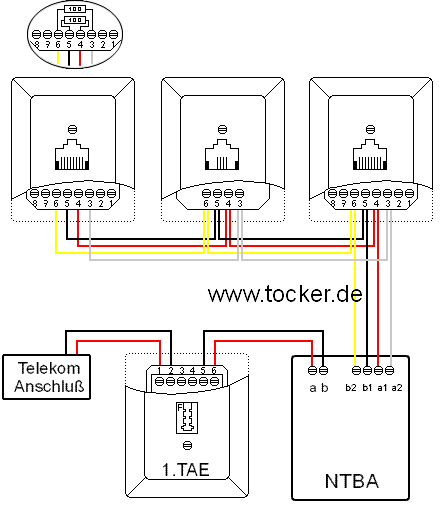

Hier auf dem Bild sind Eizeldosen (3 Stück) installiert. Wichtig wäre für dich der obere Teil des Bildes.
Die rechte Oberdose sollte nun eine zweifachdose sein.
Hier findest du auch weiter Informationen.
Für dich ist der obere teil des Bildes Wichtig. Da wo hier im dem Fall die drei ISDN Dosen installiert sind. Die rechte dose wird ersetzt durch diese hier im folgenden Bild
Für den weiteren Betrieb wird die Verbindung zum NTBA und somit zum Festnetzanschluss nicht benötigt.
Von deiner Zweichfach Isdndose steckst du nun ein fertiges ISDN Anschlusskabel (mit Stecker RJ45) in den S0 Port deiner Fritzbox
Somit bleibt ein Anschluss der Zweifachdoes frei an. An ihr kannst du ein weiters ISDN Telefon anschließen.
Dieses wäre die sauberste Lösung und auch für nicht "Techniker" machbar.
