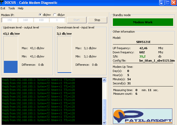

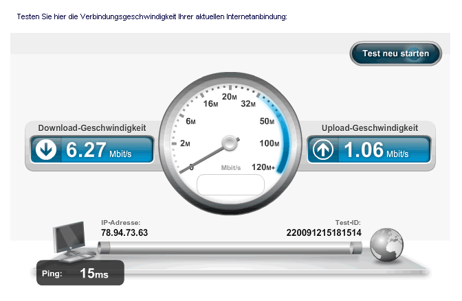

habe heute morgen dank Techniker einen 20MBit Anschluss bekommen.
Ich erreiche mit verschiedenen Speedtests aber nur 6MBit.
Laut UnityMedia Hotline sind 20 geschaltet und auch auf der Leitung verfügbar.
Modem sieht so aus:

habe mal ohne wlan getestet, kabel an router, der an moden hängt
da kommen 20 mbit an!
wie bekomm ich die jetzt nur rüber zu mir ^^?
