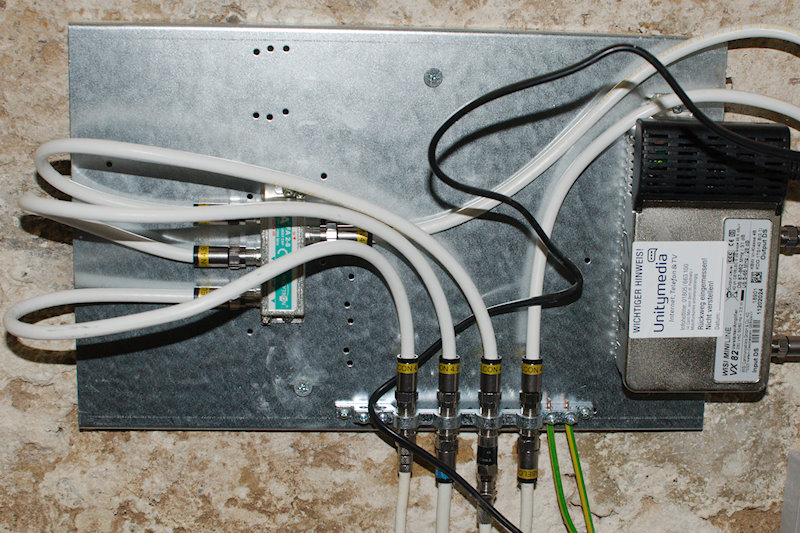

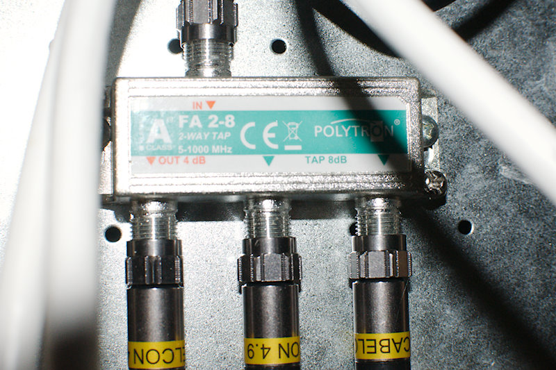

Dann muss ich jetzt doch nochmal weiter nachfragen...
Ich habe folgende Konstellationen:
Einen Wisi-Verteiler (Bild2, jeweils 7db Dämpfung), der hinter dem UM-Verteiler(Bild1) an dem 4db-Abgang sitzt... Der Wisi hängt an dem "schwarzen" Adapter(Bild3). Hinter drei der Leitungen sitzt jeweils nur eine Dose. Hinter einer Leitung ist eine Durchgangsdose und 2m weiter eine Enddose. Wofür ist der schwarze Adapter?
Dann habe ich noch einen Strang, der direkt von dem UM-Verteiler(8db) abgeht. Hier soll die Durchgangsdose(evtl. als Doppel-MM) und eine Enddose installiert werden. Das Modem hängt ebenfalls an einem 8db-Abgang des UM-Verteilers und hat Werte von rund 36,7dB.
Soll ich trotzdem eine 14db-Dose nehmen? An meinem analogem Sony, der an einer der og. Stich-Enddosen (Axong 963-00) hängt, habe ich analog schon leichtes Bildrauschen...
Bild4 Übersicht
Ach ja, mir kommt es nicht auf 10 oder 20 Euro an, sondern eher auf ein langfristig ungestörtes Fernseh- und Internetvergnügen... :radio:
Danke!
satmark
