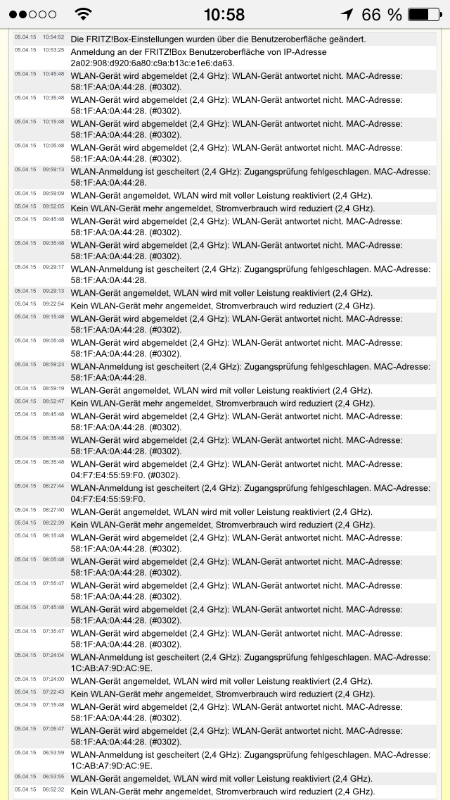

Bei mir geht inzwischen das WLAN der 6490 kaum noch. Manchmal dauert es nach dem Standby 5 Minuten bis ich auf irgendwas zugreifen kann, obwohl WLAN direkt als verbunden angezeigt wird. Selbst fritz.box geht dann nicht. Wechsel ich auf das WLAN des Repeaters im 1. Stock geht direkt alles, obwohl der auch nur das identische WLAN der 6490 abgreift, was ich ebenfalls verwende.
Kann ich mir überhaupt nicht erklären. Vor allem auch die stetige Verschlimmerung. Die ersten Wochen lief alles, dann ab und zu dauerte es mal ein paar Sekunden, dann 1 Minute, dann täglich, dann jedes mal nach dem Standby, dann 2 Minuten. Jetzt 5 Minuten.
Da ist doch irgendwas krumm mit der Box? Kann sich das einer erklären? Im Log der Box ist auch nichts zu finden. Ein Neustart hat auch nicht geholfen.

ich habe folgendes Problem mit meiner Fritzbox 6490.
Die Fritzbox trennt am Tag von mehreren Geräten die Verbindung und dann kann keine Internetverbindung mehr hergestellt werden.
Die Verbindung zum Wlan funktioniert, mehr aber auch nicht, ich kann dann weder auf das Fritzbox Interface zugreifen, noch irgendeine Internetseite aufrufen.
Das Problem tritt sowohl beim 2,4 ghz, 5 ghz und im parallel betrieb auf. In meiner Umgebung befinden sich auch nicht viele Netze.
Hier mal ein Einzug von dem Ereignismonitor der Fritzbox
Ich denke mal das automatische Abmelden sowie die gescheiterte Zugangsprüfung sind nicht normal...
