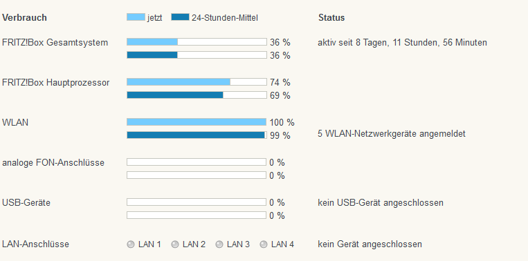

Hallo Leute,
ich glaube ich bin auch von dem Problem betroffen. Bei uns sind mindestens immer 2 WLAN Geräte mit der FritzBox 6360 verbunden, maximal 7 Geräte. Zwei Telefongeräte sind über DECT mit der FritzBox verbunden.
Wenn ich nur surfe, ist die Verbindung stabil und läuft ohne Probleme. Wenn ich dann aber etwas herunterlade oder etwas online spiele (zum Beispiel Dota 2) bricht die WLAN Verbindung zusammen und kein Gerät hat mehr Internet. Es wird zwar angezeigt, dass man noch mit der FritzBox verbunden ist, allerdings funktioniert das Internet nicht mehr. Erst nach 1-2 Minuten funktioniert das Internet wieder. Dieses Problem ist reproduzierbar, das heißt wenn ich danach wieder etwas herunterlade bricht das WLAN Netz wieder zusammen und es geht absolut nichts mehr.
Ist das Problem das gleiche was hier viele andere Leute auch haben? Die Verschlüsselung möchte ich hier nicht auf WPA umstellen, das ist mir zu unsicher.
Was mir auch aufgefallen ist, unter System->Energiemonitor liegt der WLAN Verbrauch im 24h-Mittel bei 99%. Ist das normal? 24h-Mittel Gesamtsystem liegt bei 36%, Hauptprozessor bei 68%.
Ich bedanke mich für eure Hilfe.
