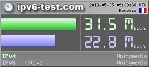

Hier noch nen Aktueller Speed Test:
Update: Nach einem netten Telefonat mit dem Support darf ich verkünden dass bis spätestens Dienstag nacht alle 6320 ihr FW-Update bekommen und siehe da, nach dem Telefonat sieht der Speedtest so aus:

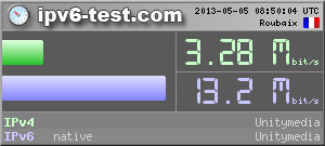

hi habe auch die FRITZ!Box 6320 und bei mir läuft so gut wie nix habe zwischendurch mal i-net aber kurz darauf ist es wieder weg habe auch schon den strom getrennt mehrmals sobald ich es wieder anmache kommt alles wieder und kurz darauf wieder weg dann hab ich wlan ausgeschaltet weil die netten von um das sagten dann hat es kurzzeitig funktioniert dann das gleiche habe eine 100mbit leitung und bekomme nur ein teil davon. mitarbeiter war schon im haus und alles kontrolliert wie vermutet alles super bei mir da vor 3 monaten alle leitungen usw neu gemacht wurden weiss nicht mehr weiter da ich schon gefühlte 100 mal bei um angerufen hab und die vertrösten mich immer und sagen bald kommt das neue update avm hätte eine beta version wenn ich das richtig verstanden habe aufgespielt was natürlich meiner meinung totaler schwachsinn ist da man eine beta version nicht öffentlich macht ....
dies sind aktuelle werte wenn die verbindung mal kurzzeitig da ist
73196088
aktuell
