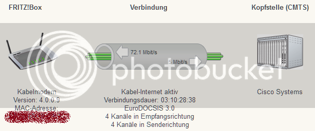

Am 24.04.13 nachts um 01:49 hat sich die FRITZ!Box 6360 neu mit dem Kabel-Internet synchronisiert.
Die Konfigurationsdatei lautet "rubin_v4-sipum.bin".
Seitdem zeigt die FRITZ!Box unter Kabel-Informationen einen DL von 72,1 Mbit/s und einen UL von 5 Mbit/s.
Effektiv ist der UL aber auf ca. 2 Mbit/s zusammengebrochen.
Das Problem habe ich gestern Abend an UM gemeldet, aber noch keine Antwort erhalten.
Kennt jemand das Problem?

Sehe gerade auf deinem Bild, dass du 4 Kanäle in Senderichtung hast. War da nicht die Tage hier im Forum die Rede davon, dass nur noch 1 Kanal in Senderichtung genutzt wird?!? Ich habe nur noch einen Kanal in Senderichtung...

Ich habe seit heute Nacht auch das Configfile "rubin_v4-sipum.bin" auf der 6360, auch bei mir zeigt sie jetzt 72,1 mbit an. Ein Problem mit der Verbindung kann ich aber weder im Up-, noch im download feststellen.

Altuell sehen die Werte so aus:
Gemessen wurden die Werte an einem Feiertag, morgens um 10:00 Uhr.
Tagsüber schwankt der Upload zwischen 4,5 und 5,0 Mbit/s.
Verglichen mit den "alten" Werten in meiner Signatur, könnte man den Eindruck gewinnen, als ob der Download zu Lasten des Upload erhöht wurde.
