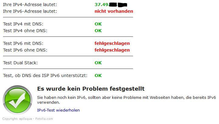

Bei mir wollte sich am Montag eigentlich ein Techniker zwischen 17:00 Uhr und 20:00 Uhr melden. Allerdings hatte ich seit Sonntag keine Probleme mehr, auf jeden Fall nicht dann, als ich zuhause war. Am Sonntag wurde auch mein Modem remote resettet, eventuell wurde von Kabel BW eine neue Firmware aufgespielt oder Einstellungen geändert.
Das ist meine aktuelle SW-Version: STD6.01.12. Hatte mir die Version vor Sonntag leider nicht gemerkt, daher weiß ich nicht, ob wirklich ein Update aufgespielt wurde.
€: Gerade gesehen, dass ich wieder eine IPv4-Adresse habe. So haben die also das Problem gelöst. Vor Sonntag hatte ich noch eine IPv6-Adresse, mit der ich die auch bestanden habe. Jetzt falle ich natürlich bei allem mit IPv6 durch. Aber mir soll es recht sein, der Seitenaufbau zu manchen Seiten wie spiegel.de, etc. hat teilweise mit IPv6 auch ewig gedauert. :) Wer daher das gleiche Problem hat, sollte bei Kabel BW mal anfragen, ob er nicht wieder eine IPv4-Adresse bekommen kann.

Das hier kommt auf jeden Fall raus, wenn ich den Test mache:
Vor Sonntag war alles grün. Da stand auch auf der Seite des TC7200 dran, dass ich eine IPv6-Adresse habe. Jetzt steht dort eine IPv4-Adresse.

Das selbe stand bei mir heute morgen auch .
Nur trotzdem war zb. keine FTP verbindung von V4 auf meinen Homeserver möglich .
Also war es die DSLite IP .
Nach modem Reset war wieder V6 da . Neuer Bug !!! Löl
