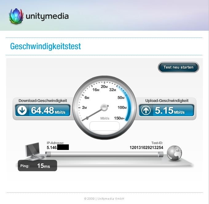

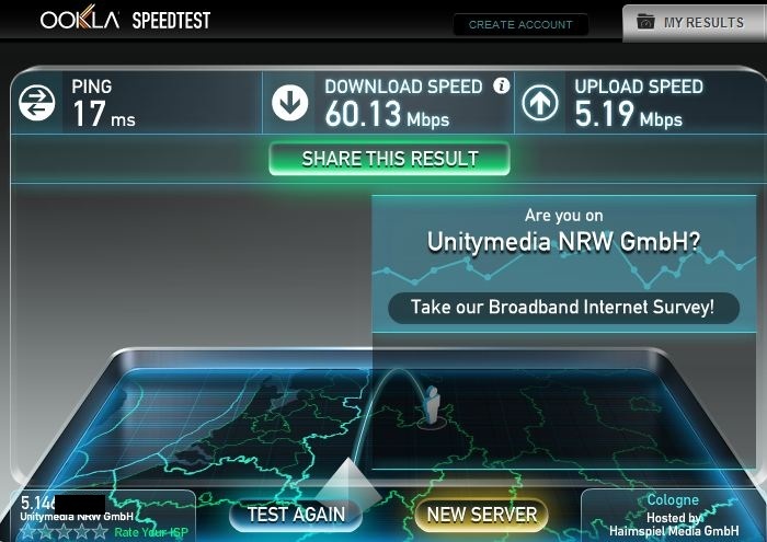

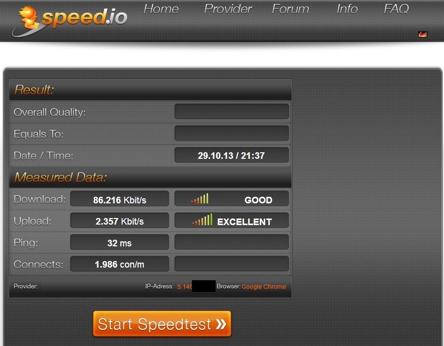

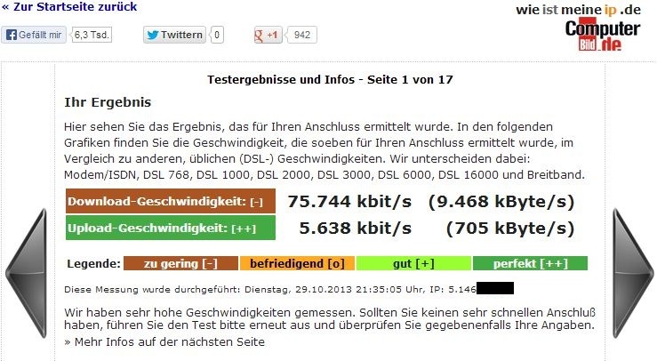

Nun habe ich Probleme was die Geschwindigkeit des Internets anbelangt, in diversen Speedtests (sowohl Tagsüber als auch Nachts und an verschiedenen Tagen) und auch beim Downloaden selber bekomme ich nicht die 150mbit (=18mb/s?), meist sogar weniger als 100mbit. Der Techniker sagte das Unterschiede bis zu 10% sein können, aber unsere Werte erscheinen mir leider als zu gering. Beim Downloaden ist es sowohl per Browser (Chip etc.) als auch per Downloadmanager mit mehreren Downloads gleichzeitig. Dort habe ich teilweise mit Glück 10-12mb/s aber meist nur 7-8 und teilweise sogar nur 5. Auch schwankt dies sehr stark hin und her und bleibt nie konstant.

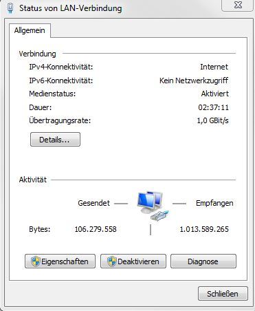

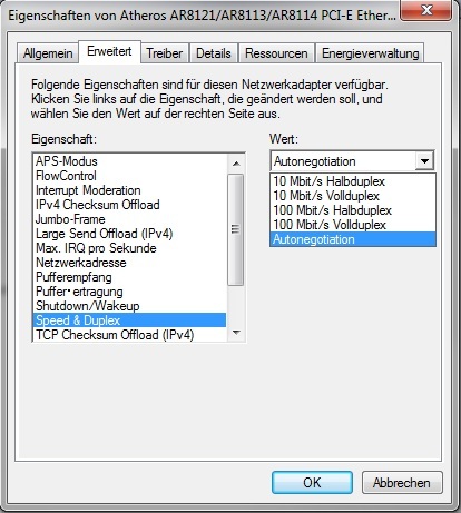

Nun meine Frage, ich habe in meinem etwas älteren PC eine Atheros AR8121 Netzwerkkarte, die Laut Internet (http://www.atheros.cz/atheros-network-drivers.php) nur 100mbit unterstützen soll. Kann es daran liegen? Obwohl ich ja teilweise 12mb/s habe, dies wären ja schon mehr als 100mbit? Und auch wundert mich, dass beim Status der LAN-Verbindung 1,0Gbit/s steht, ich in den Einstellungen aber nur zwischen 10 und 100mbit wechseln kann?
