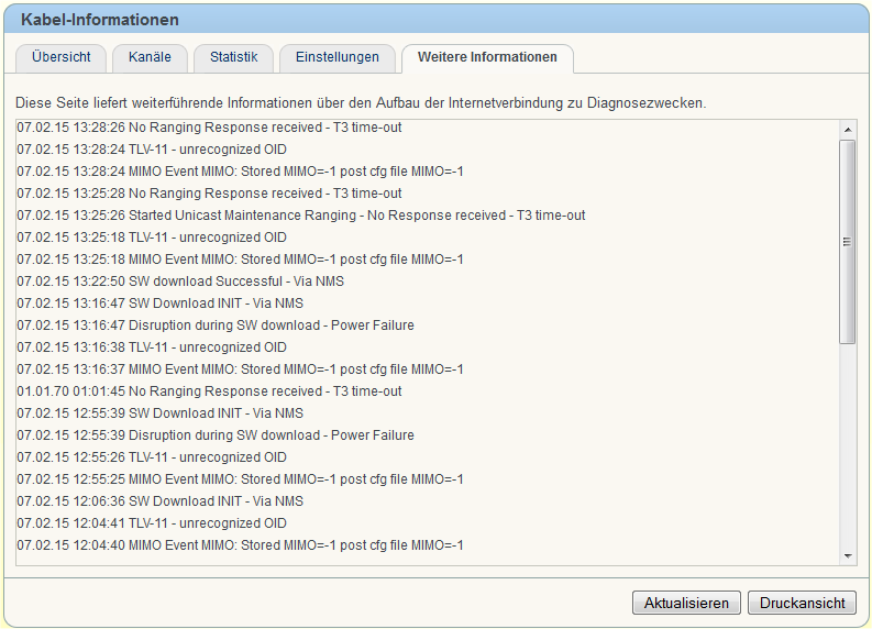

Falls jemanden die Details interessieren - hier lief die Sache heute Mittag so ab - sehr reibungslos:
  • 12:04 Uhr: Erster Anschluss der FB6490 ans Netz. Booten. FW-Stand: 6.08.
  • 12:06 Uhr: Versuch eines Download des FW-Updates, allerdings mit unkonfigurierten 33 KBit/s = sehr langsam (wegen fehlender Aktivierung)
  • 12:45 Uhr: Anruf bei Kundenhotline mit Bitte um Aktivierung der 6490. Der Hotliner hat den Auftrag geschlossen, weil die Hardware geliefert wurde. Das Schließen des Auftrags startet die Aktivierung.
  • 12:55 Uhr: Reboot durch Kundenhotline, danach werden 225 Mbit/s Download in der Übersicht angezeigt - warten
  • 13:16 Uhr: Erneuter Reboot und Download des FW-Updates auf 6.20
  • 13:22 Uhr: FW-Update auf 6.20 beendet
  • 13:25 Uhr: Erneuter Reboot und Empfang der endgültigen Speed-Config (200/10 Mbit/s) - noch kein Internet da
  • 13:28 Uhr: Erneuter Reboot - Internet mit IPv4 ist da. Ebenfalls alle 3 bisherigen Telefonnummern. Fertig. Gut gemacht, Unitymedia!
  • SIP-Fremdanbieter eintragen funktioniert problemlos - identisch wie bei der 6360. Funktionstest bestanden.
Die Box wurde währenddessen komplett in Ruhe gelassen. Kein manueller Reboot. Es steckten bis zum Ende lediglich das Antennenkabel und das LAN-Kabel zum Rechner in der Box. Keine Telefone. Keine andere Hardware.
Screenshot dazu:
Letzte Frage:
Bei der 6360 wurde unter "Kabel-Information" -> "Weitere Informationen" immer das Config-File angezeigt:
Diese Anzeige vermisse ich bei der 6490. Kann man sich irgendwo das Config-File noch anzeigen lassen?[/list]
