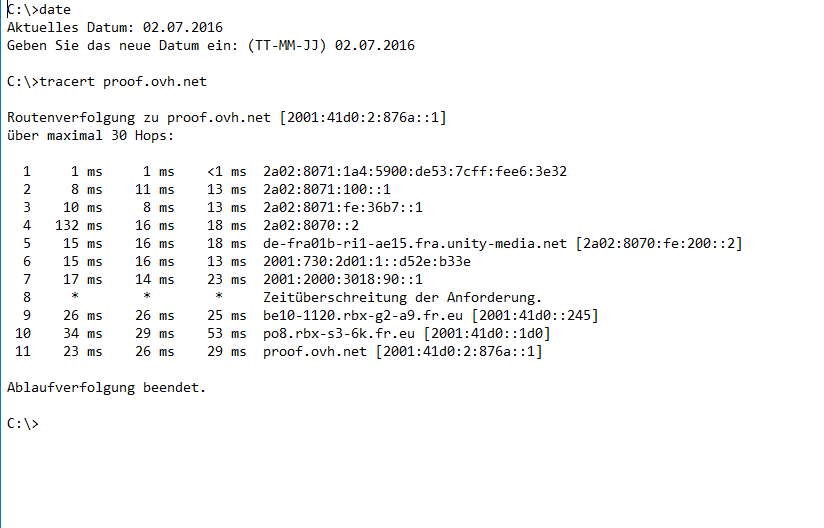

Kannst du uns mal einen Screenshot posten?
Mit welchen Tool wird hier getestet?
Wie sieht denn die Traceroute aus?

C:\>tracert proof.ovh.net
Routenverfolgung zu proof.ovh.net [188.165.12.106] über maximal 30 Abschnitte: 1 1 ms 1 ms 1 ms 10.0.1.1 2 17 ms 2 ms 2 ms 192.168.1.1 3 219 ms 50 ms 12 ms 10.123.64.1 4 141 ms 120 ms 52 ms 172.30.22.81 5 123 ms 104 ms 134 ms 84.116.190.81 6 84 ms 77 ms 132 ms 84.116.191.13 7 82 ms 161 ms 142 ms 84.116.191.6 8 48 ms 104 ms 127 ms de-fra01b-rc1-ae6-0.aorta.net [84.116.132.193] 9 18 ms 16 ms 23 ms be100-154.fra-5-a9.de.eu [91.121.131.77] 10 28 ms 26 ms 29 ms be10-1120.rbx-g2-a9.fr.eu [37.187.232.97] 11 140 ms 158 ms 174 ms po9.rbx-s4-6k.fr.eu [178.33.100.134] 12 84 ms 149 ms 142 ms proof.ovh.net [188.165.12.106]
Ablaufverfolgung beendet.
<i>
</i>Routenverfolgung zu proof.ovh.net [188.165.12.106] über maximal 30 Abschnitte: 1 1 ms 1 ms 1 ms 10.0.1.1 2 17 ms 2 ms 2 ms 192.168.1.1 3 219 ms 50 ms 12 ms 10.123.64.1 4 141 ms 120 ms 52 ms 172.30.22.81 5 123 ms 104 ms 134 ms 84.116.190.81
Umm... die Hops 3 und 4 sind scheinbar nicht lokal, aber RFC1918 Adressen. Hast Du da irgendwelche Tunnel aktiv?
Nein. Das war aber bei KabelBW schon immer so. Früher gab es zusätzlich immer noch einen Hop 2,5 im privaten 172er Netz, der alle ICMP abgelehnt hat.
