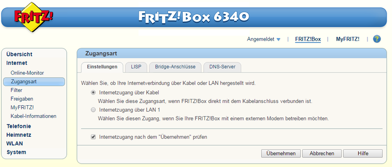

  • DS-Lite ohne IPV6 Beitrag #7
Die Ansicht ist auf "erweitert" gestellt und so sieht es aus:
Was meldet denn der IPv6 Test? http://www.wieistmeineip.de/ipv6-test/
Der Test muss natürlich von einem Rechner erfolgen der auch eine IPv6 Adresse hat.
Was meldet den ipconfig /all im Kommandofenster einer Windows-Box bzw. ifconfig in der Konsole einer Linux-Box?
Wie sieht den auf eurer FB6340 das Übersichtsbild aus?
EDIT: Mit dem zweiten Bild ist klar, das es DSLite ist.
