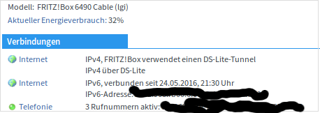

Ich habe eine FB 6490 mit DSLite, und AFTR - Logmeldungen kommen auch immer beim Aufbau der Kabel-Internet-Verbindungen.
Trotzdem macht die Fritzbox anscheinend selber DHCP und NAT, da ich dort eigenständig in der Web-Oberfläche 192.168.2.x als mein /24 er Netz konfigurieren konnte, und wie bei DSL gewohnt dann einen Bereich für DHCP und einen für feste IP-Adressen konfigurieren konnte...
Kann natürlich sein, daß da trotzdem das AFTR Gateway seine Finger im Spiel hat, aber das sieht auf den ersten Blick eher nach doppeltem NAT aus ...

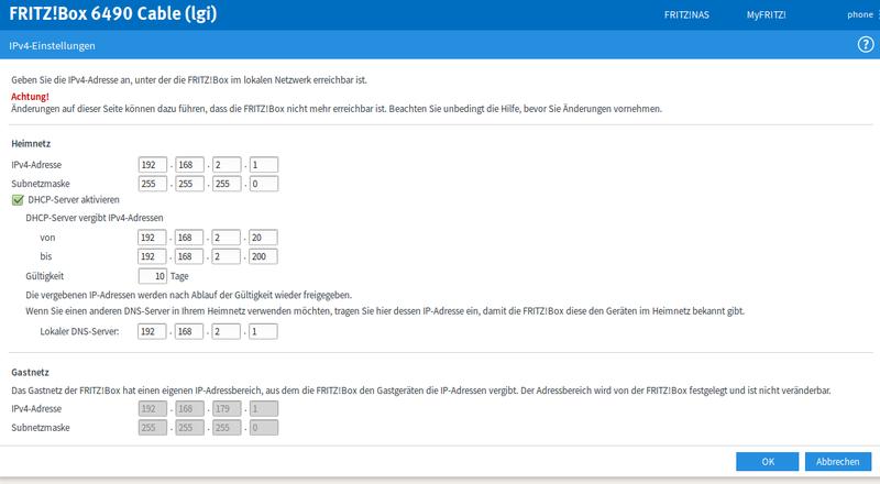

Das ist ja alles schön und gut, aber wie passt dann dieser Screenshot in Bild

Also kann man eigentlich in der Fritzbox als lokales IPv4 Subnetz einstellen, was man will. Um die Umsetzung in IPv6 Adressen kümmert sich die Fritzbox in Eigenregie...
Sofern du dort einen Adressbereich für das DHCP einstellst, den der AFTR akzeptiert, hast du ja auch kein Problem.
Problematisch wird es erst, wenn der AFTR diesen Adressbereich nicht akzeptiert.
Aus der Tatsache, dass diese Einstellung in der Weboberfläche einer UnityMedia-Fritzbox zu finden ist, folgt für mich, dass die UnityMedia-AFTRs den kompletten in RFC6333 spezifizierten Adressbereich zulassen.
Wie gesagt: Dass die AFTRs möglicherweise nur einen beschränkten Adressbereich zulassen, war nur eine Vermutung von mir. Ich selbst gehöre noch zu den Altkunden mit IPv4-only und kann daher nur vermuten, was UnityMedia bei DS-Lite-Kunden macht.

Achtung: Du verwechselst DS-Lite mit 464xlat (NAT64).
Bei DS-Lite wird ein komplettes IPv4-Datenpaket (einschließlich IPv4-Quelladresse und IPv4-Zieladresse) als "Daten" in einem IPv6-Datenpaket verpackt.
Von daher muss der AFTR sowieso sowohl die IPv6-Zieladressse (= Home-Router) als auch die IPv4-Zieladresse (die im IPv4-Paket anzugeben ist) kennen.
Aufgabe des B4-Routers (im Home-Router) ist es lediglich, dieses IPv4-Paket auszupacken und unverändert (also mit unverändeter IPv4-Zieladresse) weiterzuschicken.
Selbst bei 464xlat (NAT64), wo IPv4-Adressen gegen IPv6-Adressen ausgetauscht werden, würde der Home-Router die IPv4-Quelladresse in die IPv6-Quelladresse hineincodieren, um bei "zurückkommenden" Datenpaketen die IPv4-Adresse des Zielrechners einfach aus der IPv6-Zieladresse herausextrahieren zu können.
