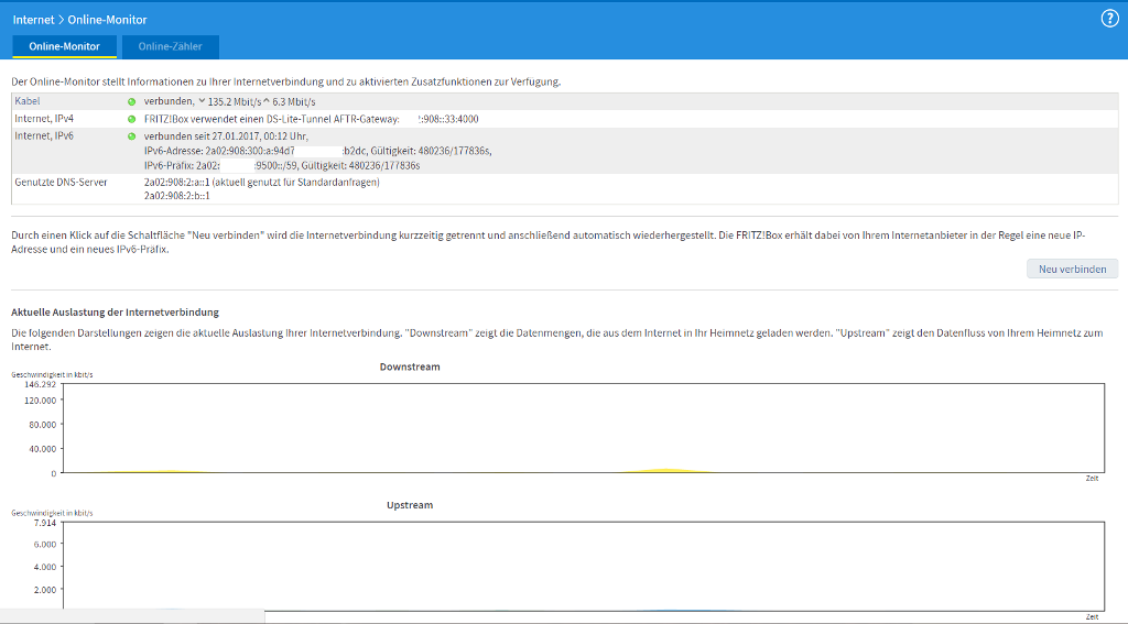

Was ich sehr komisch finde ist, dass meine Fritz Box, durchgehend mit 135mbit/s "Verbunden" ist, im Downstream jedoch nichts zu sehen ist und das nur mein Download betroffen ist. Ping und Upload sind ja vollkommen in Ordnung.

Hier ist noch ein Bild welches mir sehr komisch vorkommt.
  • Kontinuierliche Probleme mit 2Play120 Beitrag #3
Da sind mindestens 3 Kanäle mit einem auffällig schwachen SNR, besonders der eine mit grade mal 26,6. Das wird wohl ziemlich sicher die Probleme verursachen und sollte eigentlich auch seitens UM ersichtlich sein. Ein defekt der Fritzbox ist das garantiert nicht. Fehler liegt sehr wahrscheinlich irgendwo in der Hausverkabelung. Ist denn das Anschlusskabel zur Fritzbox einigermaßen hochwertig?
Die Geschwindigkeit die da angezeigt wird, tut nichts zur Sache. Das ist nur die provisionierte Geschwindigkeit, die hat mit der tatsächlich ankommenden Geschwindigkeit nichts zu tun.
