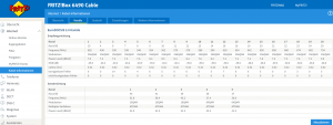

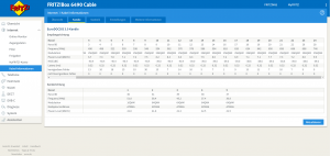

Bei bei meinem Arris CMTS sieht es so aus.
Inntresant ist aber auch, das, wen die provierboxen die 7.01 bekommen (in ferner Zukunft), die option bewust fehlt, 4 zusätzliche Kanäle zu benutzten.
Man kann doch sagen, das die last durch die 4 zustzlichen besser verteilt wird oder?
