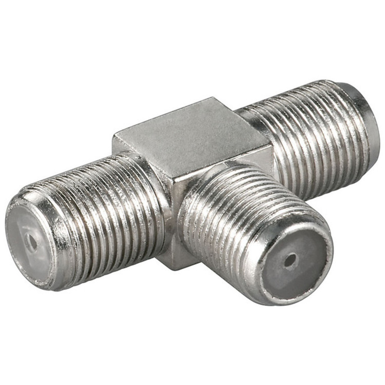

Ist das "T-Stück" ein Abzweiger...
Oder eher ein simples T-Stück?

Bzgl. des T-Stücks würde ich sagen, dass es ein Abzweiger ist.

Das Kathrein-Teil ist ein Abzweiger, der die Dose 2 auf Deiner Zeichnung mit einer bestimmten Ausspeisedämpfung (im Bild 12 dB) versorgt. Technisch die saubere Wahl, wenn Dose 2 eine Stichdose ist, und die Leitung zu ihr vom Abzweiger nicht zu lang ist.
Sollte ein solcher Abzweiger genutzt worden sein, wäre es korrekt, am Stamm-Ausgang (beschriftet mit "Out") den Abschlusswiderstand zu montieren. Damit sollten die Pegel der vorhandenen Dosen sich auf dem Niveau der vorherigen Installation bewegen.
Das simple T-Stück aus dem zweiten Bild eingesetzt in der dargestellten Situation auf Deiner Zeichnung wäre ziemlicher Pfusch des damaligen Installateurs gewesen.

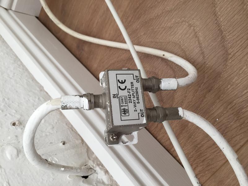

Mal Direkt gefragt für was kann man das T Stück (bild 2) benutzen.?
Habe zbs eine 8fach Stammleiterverteiler und habe aber noch 1 Leitung gebraucht,und habe deshalb an einen Out Ausgang so ein Verteiler.Wie auf Bild 2 zu Sehen mit einem Kurzen Antennenkabel angeschlossen,und so hatte Ich 1 Antennenleitung mehr.Alle meine Antennenleitung Ende in einem Gerät,da geht nix weiter in zbs andere Wohnung.
Ausgangslage ist Ein direkt am Hausverteiler angeschlossenes Antennenkabel bzw mit einem 2 fach Verteiler 1x Haupthaus--1x zu mir.

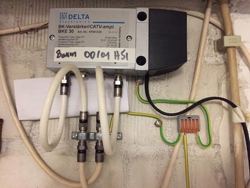

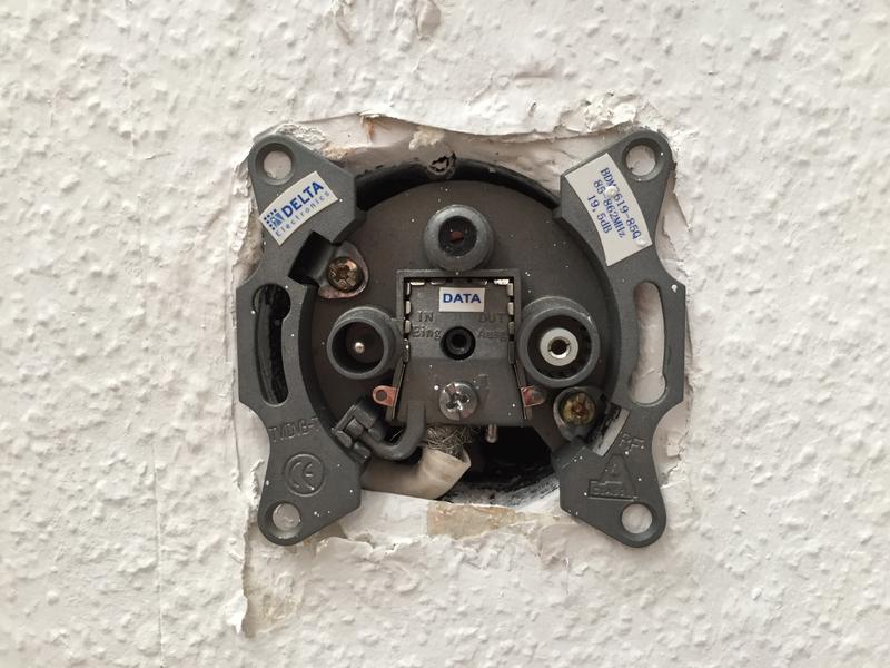

So, hier nun Fotos der Dose 2 sowie des Verteilers:
Und so sieht es unten im Keller aus
Grüße und danke für eure Hilfe bisher!

In dem Fall würde ich erstmal gerne den Type der Dose 2 wissen, bevor ich da eine Empfehlung gebe...

Am Verstärker ist der Pegel viel zu hoch. Könntest höchstens das Kabel vom Verstärker Eingang mal direkt ans Modem schrauben. Der ÜP Pegel sollte sich auf jeden Fall in einem Rahmen bewegen, in dem das Modem online gehen kann. Wenn nicht, wirds wohl ne Straßenstörung sein.
