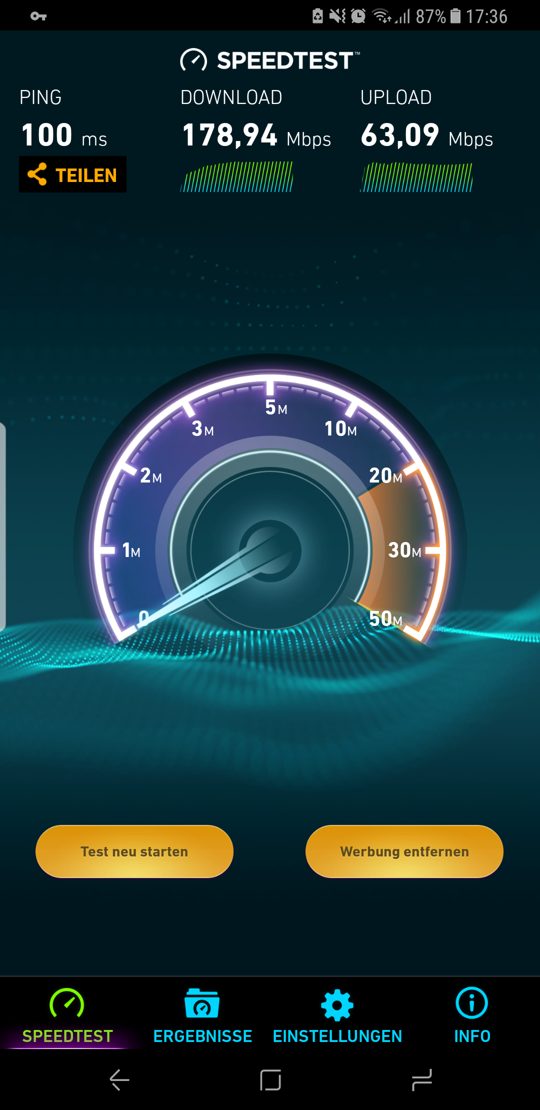

Habe den Fly 400 3play Tarif.
Abgesehen davon, dass gerade im WLAN nicht die volle Geschwindigkeit ankommt, frage ich mich wie dieser Upload zustande kommt

Was soll ich das sehen?
  • 2/3 Play 400 "Fly" und 20 Mbit Upload ? Nicht mehr lange.... Beitrag #31
Ich weiß auch nicht was er dir damit sagen will.
Du hast bei deinem Speedtest aber auch einen verdammt hohen Ping...
Die Uploadwerte findest du im Webinterface der Horizon Box unter Basic, Status und dann Upstream.
  • 2/3 Play 400 "Fly" und 20 Mbit Upload ? Nicht mehr lange.... Beitrag #32
Du verwendest vermutlich einen Virenscanner, der in Deine Netzwerkverbindungen reinschaut. Für den Speedtest, der die Werte lokal ermittelt (nicht serverseitig), werden dann im Upload sehr hohe Werte angezeigt, weil die Daten nur von lokal nach lokal verschickt werden.
Im Download werden dagegen meist niedrigere Werte angezeigt, weil die heruntergeladenen Daten erst noch durch den Scanner wandern und dadurch verzögert werden. Da so mehr Zeit vergeht, bis der Speedtest-Client die Daten dann übergeben bekommt, sinkt die ermittelte Übertragungsrate.
Das musst du bitte erklären.
An welcher Stelle führt der Speedtest.net denn einen lokalen Test durch?
  • 2/3 Play 400 "Fly" und 20 Mbit Upload ? Nicht mehr lange.... Beitrag #35
Der Client ermittelt die Zeit, die er für die Datenübertragung benötigt. Der Client weiß aber nicht, wann die Daten beim Server angekommen sind, wenn soetwas wie ein lokaler Proxy dazwischenhängt.
Wenn der Proxy die Daten angenommen hat, ist die Übertragung aus Sicht des Clients beendet, obwohl die Daten noch nicht hochgeladen wurden. Dadurch entsteht die hohe Datenübertragungsrate.

also bei mir stand heute immer noch verbunden, 450.6 Mbit/s20 Mbit/s
Auf Nachfrage wurde mir gesagt,das keine Drosselung im Upload ansteht.
Hätte ich auch nicht erwartet :zwinker: .
War auf meinem S8+ getestet. Und da ist kein Virenscanner drauf
Das Phänomen ist heute übrigens immer noch
  • 2/3 Play 400 "Fly" und 20 Mbit Upload ? Nicht mehr lange.... Beitrag #38
Fehler ist erkannt. Lag an meinem adguard werbeblocker vpn. Scheint die 400mbit nicht zu verkraften.
