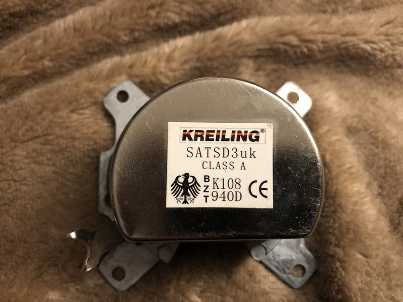

  • Anschlussdose in anderen Raum einbauen/verlegen Beitrag #31
Also dose im Wohnzimmer heißt
Kreiling SATSD3uk class A

  • Anschlussdose in anderen Raum einbauen/verlegen Beitrag #34
Hallo,ja sieht doch auf bild Sicherung Aufkleber ich kann nicht aufmachen
  • Anschlussdose in anderen Raum einbauen/verlegen Beitrag #35
Natürlich kann man die aufmachen.
Einfach den Aufkleber an der Schraubabdeckung mit einem Schraubendreher durchstoßen.
Entsteht nur ein kleines Loch im Aufkleber.

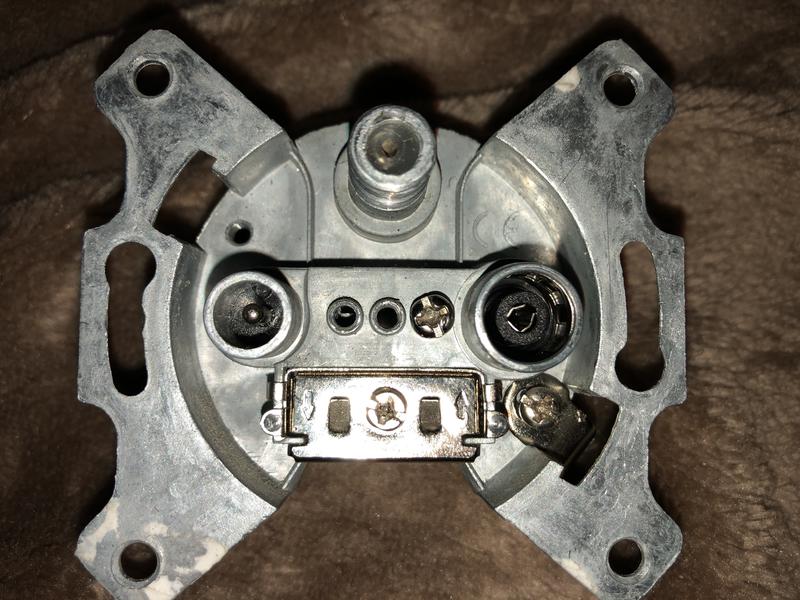

  • Anschlussdose in anderen Raum einbauen/verlegen Beitrag #36
Jetzt hab Ich.
  • Anschlussdose in anderen Raum einbauen/verlegen Beitrag #37
Dann nimm die hier:
https://www.amazon.de/Axing-BSD-963-11N-Multimedia-Enddose-Data/dp/B003UYTZ2C/ref=sr_1_1?ie=UTF8&qid=1517741654&sr=8-1&keywords=multimediadose&dpID=51Smu-v8bJL&preST=_SX300_QL70_&dpSrc=srch

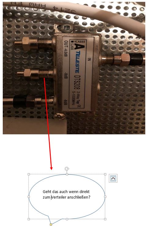

  • Anschlussdose in anderen Raum einbauen/verlegen Beitrag #38
Viele Dank für deine Hilfe.Noch eine Frage Direkt an Verteiler kann man auch anschließen?
  • Anschlussdose in anderen Raum einbauen/verlegen Beitrag #39
Ja, genau da musst Du sogar anschließen, damit die Pegel nachher passen.
Und nicht am Data Anschluss der vorhandenen MM Dose auf dem Lochblech, das funktioniert nicht, da hättest Du ja dann die zusätzliche Dämpfung von 14,5 dB.
  • Anschlussdose in anderen Raum einbauen/verlegen Beitrag #40
Super! Viele dank für deine Hilfe.Dann vieleicht noch besser diese mm dose abbauen und im wohnzimmer verbauen und muss ich nix kaufen oder?
  • Anschlussdose in anderen Raum einbauen/verlegen Beitrag #41
  • Anschlussdose in anderen Raum einbauen/verlegen Beitrag #42
Ich hab schon verstanden was du meinst aber wo kaufen das? Oder dann gleich das kaufen 1
  • Anschlussdose in anderen Raum einbauen/verlegen Beitrag #43
Was willst Du denn noch kaufen, wenn Du die vorhandene Dose nimmst, es ist doch alles vorhanden :winken:

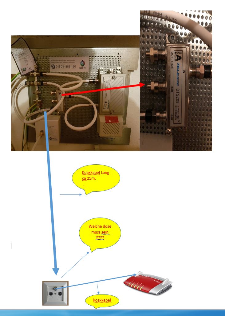

  • Anschlussdose in anderen Raum einbauen/verlegen Beitrag #44
Ach so ja jetzt verstanden,warum auf (Out 4dB)nicht auf 8db?
  • Anschlussdose in anderen Raum einbauen/verlegen Beitrag #46
Viele dank :super: :winken:
  • Anschlussdose in anderen Raum einbauen/verlegen Beitrag #47
Das ist Unsinn. 25m normales Koaxkabel haben niemals eine so hohe Dämpfung. Die Leitung gehört an den Abzweig und es muss eine Dose mit gleicher Auskoppeldämpfung wie die erste MMD verwendet werden.
  • Anschlussdose in anderen Raum einbauen/verlegen Beitrag #48
Ja das wird direkt an Abzweig 25m. koaxialkabel angeschlossen und zum MMD dann.Was ist falsch hier?
  • Anschlussdose in anderen Raum einbauen/verlegen Beitrag #50
Wie dann?
