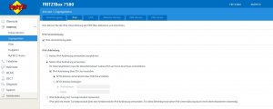

  • Providerbox 6490 Einstellungen ändern Beitrag #463
du bist der hammer! es klappt :) :)
  • Providerbox 6490 Einstellungen ändern Beitrag #464
Also hat sich die Box den AFTR automatisch gezogen.
Kannst Du mal bitte einen Screenshot von den Internetverbindung auf der Übersichtsseite der Fritzbox posten, wo die AFTR Verbindung sichtbar ist?
