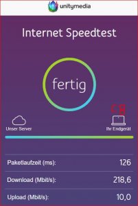

Hallo Leute.
SO meine CB ist gestern erfolgreich aktiviert worden. Mein neues TC4400 ist heute gekommen.
So, TC 4400 in nur 10 Minuten erfolgreich von Unitymedia ohne Probleme freigeschaltet worden. Alles läuft wieder wie vorher.
Glücklich :super: :D
Lg Frank
