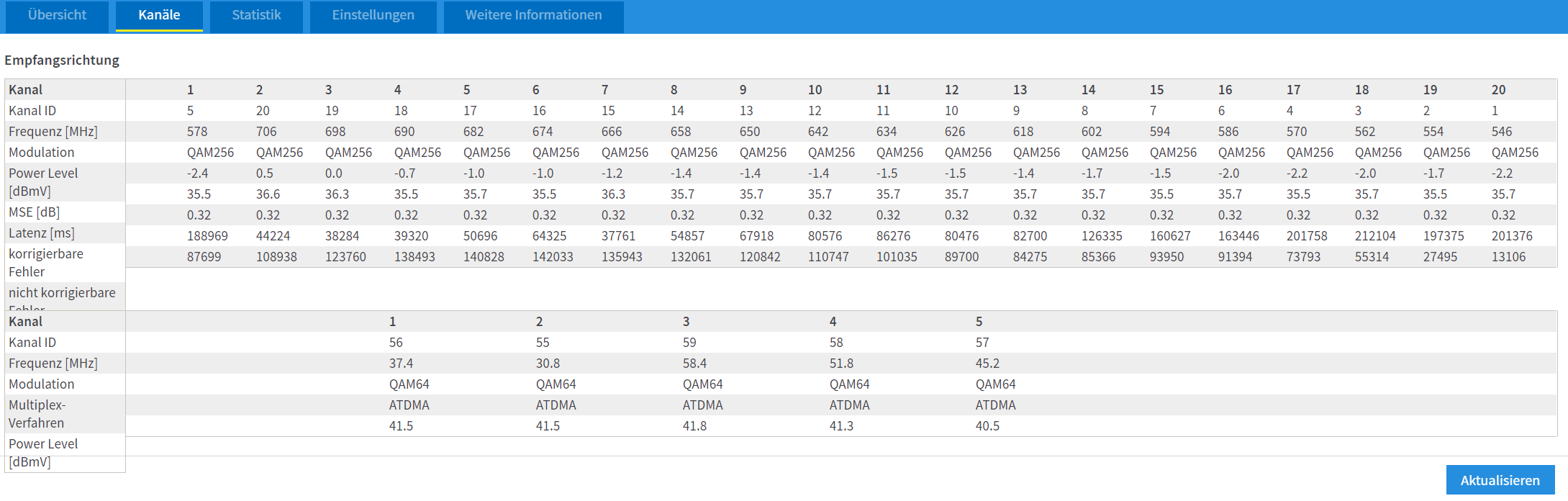

So.. mich hat es heute auch erwischt.. Die Dämpfungswerte sind um ca. 10dBmV gestiegen.. Was ist denn da los? Einstrahlung?!? :kratz:

  • Pegelveränderung seit Analogabschaltung Beitrag #62
War davor das Upstreampowerlevel auch schon so niedrig?
Desweiteren ist der MSE im Downstream auch am unteren Limit....
Wie lange lief der Router bisher? (bzgl. der nicht korrigierbaren Fehleranzahl)
Irgendwas/Wer stört da gewaltig auf der Leitung und das auf dem kompletten Kanalfrequenzband.
  • Pegelveränderung seit Analogabschaltung Beitrag #63
Bei den Werten würd ich sofort ne Störung melden.
Das läuft am seidenen Faden. :winken:

Das Upstream Power Level war vorher bei 40-42. Und den Router hab ich 5 Minuten vor Screenshot neugestartet.

Der Power Level im US ist viel zu niedrig, hast Glück, dass es überhaupt noch läuft.
Und der Power Level im DS ist für meinen Geschmack auch etwas hoch.
Ich würd da ne Störung melden.
