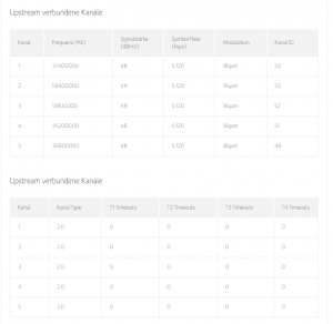

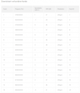

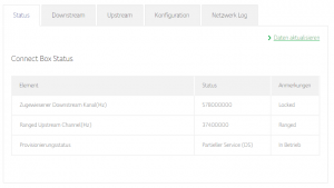

Da mein altes Cisco Modem am Dienstag seinen Geist aufgegeben hat, habe ich seit gestern die Connect Box. Die Geschwindigkeit im Speedtest ist ok, aber wenn ich mir die Werte im Modem so ansehe... :glück:

  • Sind die "Modemwert" Vorgaben von 2008 noch gültig? Beitrag #16
Im DS tanzen Kanal 2 und 16 aus der Reihe.
Im US könnte die Signalstärke etwas niedriger sein, ist aber noch im Rahmen.
Ist das Hausnetz bei Dir zufällig schon etwas älter / veraltet :kratz:
  • Sind die "Modemwert" Vorgaben von 2008 noch gültig? Beitrag #17
Nee, eigentlich nicht. Ich glaube das wurde hier Anfang/Mitte der 90er erbaut.

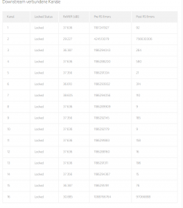

  • Sind die "Modemwert" Vorgaben von 2008 noch gültig? Beitrag #19
Es gibt noch eine zweite Tabelle für den Downstream, die hast Du nicht gepostet, dort sind die Frequenzen der Kanäle zu finden. Es gibt einige Kanäle, die bekannt dafür sind, bei schlechten Hausnetzen ein deutlich schlechteres Signal zu bieten - so wie es sich hier darstellt.
Poste bitte noch mal die fehlende Tabelle (oder nenn uns die Frequenzen der beiden Kanäle).
  • Sind die "Modemwert" Vorgaben von 2008 noch gültig? Beitrag #20
Ok, hier noch die Frequenzen.
  • Sind die "Modemwert" Vorgaben von 2008 noch gültig? Beitrag #21
562 und 690, und die Signalstärke bricht ein.
Ich bin nicht sicher, aber ich vermute da sind ggf. Kabel oder Verbindungen defekt.
  • Sind die "Modemwert" Vorgaben von 2008 noch gültig? Beitrag #22
Zumindest der 690Mhz ist ein typischer Einstrahlungskanal. Kannst also davon ausgehen, das irgendwas in deiner Hausanlage nicht in Ordnung ist.
