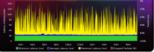

Schaut mal hier was ich gefunden habe
Hatte mich gewundert das ich so Ping-Spikes habe und fand dies :zerstör:
bei DSL-Reports gibt es sogar einen test extra dafür
davon scheinen alle Puma Geräte betroffen zu sein was eine ganze menge zu sein scheint.. die Fritz boxen sind auch Puma afaik ?

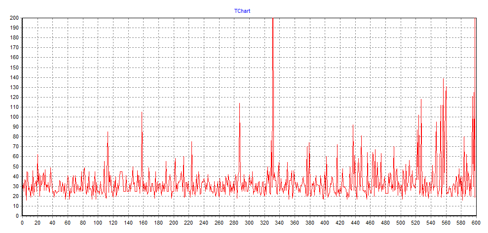

Könnte mal wer auf seine FritzBox Cable von ausserhalb einen Ping-Graphen starten ?
Die basieren ja auch auf der Puma Plattform
Ping-Graph geht z.b. über
  • Intel Puma Plattform Beitrag #11
Danke scheint bei den Fritzen nicht vorhanden zu sein, zumindest nicht so stark
Wobei ich sagen muss, daß ich momentan mit einer massiven Anzahl an unkorrigierbaren Fehlern auf allen DS Kanälen zu kämpfen habe, war auch während des Tests so. Dürfte also, wenn das mal wieder normal läuft, deutlich besser ausfallen.
Wärste so nett und würdest diesen Test hier mal machen Puma 6 Test
Heute Abend :zwinker:

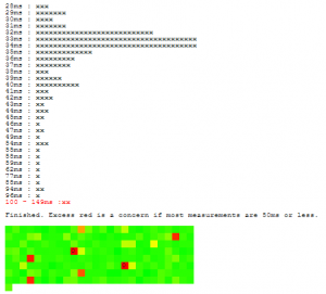

http://www.dslreports.com/tools/puma6
Da stimmt was nicht, ich krieg mit Chromium ganz andere (bessere) Werte als mit Firefox ESR, Server 56.

Bitte http://www.dslreports.com/tools/puma6 und die schlechten Werte hier reinkopieren:
55ms : xx
56ms : xxx
57ms : xxxxxx
58ms : xxxx
59ms : xxxxxxx
60ms : xxxxxxxxxx
61ms : xxxxxxx
62ms : xxxxxxxx
63ms : xxxxxxxxx
64ms : xxxxxxxx
65ms : xxxxxxxxxx
66ms : xxxxxxxx
67ms : xxxxxxxxxxxxxx
68ms : xxxxxx
69ms : xxxxxx
70ms : xxxxx
71ms : xxxx
72ms : xxxxx
73ms : xxxxx
74ms : xxxx
75ms : xxxxxx
76ms : xxxxx
77ms : xxxx
78ms : xx
79ms : xx
80ms : x
81ms : xxxxxx
82ms : xx
83ms : x
84ms : x
85ms : x
86ms : x
87ms : xxxxx
88ms : xxx
89ms : xxxxx
91ms : x
92ms : x
95ms : x
98ms : xxxxx
99ms : xxxxx
100 - 149ms :xxxxxxxxxxxxx
150 - 199ms :x
This doesn't look too good.

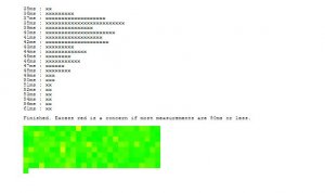

  • Intel Puma Plattform Beitrag #24
sieht hier super aus :brüll:
Leitung währenddessen am idlen
anderer server
