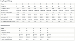

Vielen Dank für die schnelle Antwort. Prinzipiell deutet aber so ein drastisches Verändern auf einen Defekt hin (egal was), richtig?
Die jetzigen Werte (siehe Anhang) sind aber grundsätzlich schon korrekturbedürftig, oder liegen diese im Rahmen?

  • Wie können sich schlechte Modemwerte verbessern? Beitrag #4
Nö, die Werte sind nicht OK.
Du solltest die Box immer verbunden und aktiv lassen, selbst mit schlechten Werten. Kannst gerne ab und an neustarten, aber grundsätzlich ist es hilfreich, wenn die in Betrieb ist – UM liest nämlich die Signalwerte aus. Wenn die Box nicht verbunden oder ausgeschaltet ist, geht das nicht.

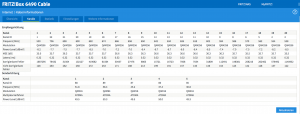

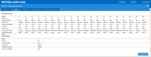

Techniker war noch nicht da. Aber was mich echt irritiert ist, dass die Werte besser werden, je länger man sich Zeit lässt ;-) Wenns so weitergeht, sind sie bis zum Antreffen im Normbereich und er geht wieder...
Gerstern Abend haben sich nach Ziehen des Kabels dann 5 Sendekanäle verbunden und Stand jetzt, geht der Powerlevel der Empfangskanäle auch immer wieder ein Stück nach oben.

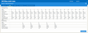

Und wieder ein Stück besser. Gibt es keine technische Erklärung warum sich die Werte immer weiter "normalisieren"?

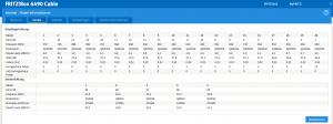

Techniker immer noch nicht da - aber so langsam wird's unheimlich...

Kann alles mögliche sein. Vielleicht hat einer im Strang ein neues Modem oder Dose bekommen, etc

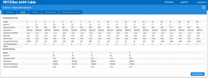

Sehr dubios das ganze. Kurz bevor sich der Techniker der Sache angenommen hatte, waren die Werte fast im Normalbereich. Wahrscheinlich wären sie noch etwas besser geworden, denn im Minutentakt haben sich die Werte in die richtige Richtung entwickelt.

  • Wie können sich schlechte Modemwerte verbessern? Beitrag #15
Jetzt danach sind sie glaub sogar noch etwas besser.

  • Wie können sich schlechte Modemwerte verbessern? Beitrag #17
Doch - der Techniker hatte die MMD ausgetauscht und als dann weder von meiner Box als auch seinem mitgebrachten TC7200 keine Verbindung mehr hergestellt werden konnte, hat er den Verstärker ausgetauscht. Nach dem Austausch ergaben sich diese Werte. Falls jemand noch etwas zu dem technischen Hintergrund weiß, warum sich die Werte so drastisch von furchtbar schlecht wieder langsam in den Normalbereich bewegen, wäre ich sehr interessiert. Falls nicht - trotzdem vielen Dank für die Hilfe und Unterstützung.
  • Wie können sich schlechte Modemwerte verbessern? Beitrag #18
Jetzt sind sie super.
Man hat den Effekt manchmal mit alten Lötstellen oder Kondensatoren - die "laufen sich warm". Im Wesentlichen ist das Bauteil oder die Lötstelle aber dann defekt und sollte getauscht/repariert werden.
Da der Tausch des Vertärkers geholfen hat, war es ziemlich sicher ein Teil da drin. Lohnt sich nur nicht nachzugucken :)
