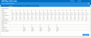

  • Wie können sich schlechte Modemwerte verbessern? Beitrag #33
Das scheint ja dann bei sehr vielen so zu sein.
Die technische Erklärung hierfür würde mich mal interessieren :kratz:
Macht man eventuell unterhalb 530 MHz schon Experimente mit Docsis 3.1 :kratz:
  • Wie können sich schlechte Modemwerte verbessern? Beitrag #34
dan gehöre ich auch dazu :D
Daneben sind bei Dir alle Up-Kanäle auf QAM16 zurückgefallen.
Ist das permanent so?
Bei mir wechseln nur die beiden Kanäle unter 40 MHz sporadisch auf QAM16, die oberhalb 40 MHz sind eigentlich permanent auf der effizienteren, aber gegen Störungen anfälligeren Modulationsart QAM64.

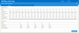

edit: hier noch 2 boxen beide freie 6490 beide haben bei 530mhz ein paar unbehebare fehler, alle upstreams haben qam64

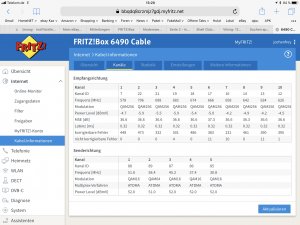

Es ist echt kurios. Gestern war der Techniker da, die Werte waren sehr gut und heute Morgen auch noch aber seit 12 Uhr gehen die wieder in den Keller. Kann das sein? Verstärker getauscht MMD getauscht? Was kann das noch sein? Soll ich wieder die jemand anfordern?
  • Wie können sich schlechte Modemwerte verbessern? Beitrag #47
Sieht aus wie Ingress. Gut möglich, dass jemand im der Nachbarschaft ein Funker oder ähnliches ist und sobald er aktiv ist, hast Du deinen Ingress

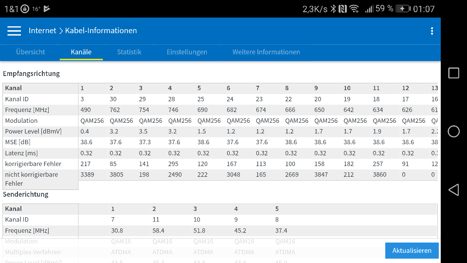

Ich bin jetzt verunsichert wie ich weiter vorgehen soll. Diese Nacht gab's 3 Abbrüche und der MSE ist laut dem Fritzbox Verlauf kurzfristig in den Keller gegangenen. Jetzt sind die Werte so.
Zwar nicht abgrundtief schlecht. Aber auch weit entfernt von den Werten als der Techniker ging.
Korreliert der Wert dBmV von Sende und Empfangsrichtung? Weil der Wert bei US vorher 43 war und nun um 8 hochging und der Power Level Wert des DS ungefähr 8 gefallen ist (von +4 auf -4).
Noch eine Frage. Ich habe eine gekaufte Fritzbox. Kann UM die Daten des Modems in der Historie auch nachvollziehen wenn ich Anbieter Dienste alle Häkchen gesetzt habe?
Könnte ich die Fritzbox auch probehalber an den Splitter nach dem Verstärker dranhängen um Fehler in der Hausverkabelung auszuschließen. Ist das möglich oder geht da was kaputt, wenn man die Box direkt an den Splitter anschließt (vom Splitter geht eine Leitung ins Wohnzimmer und eine Leitung nach oben - und oben ist die MMD).
