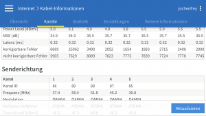

Bei euch ist auch immer alles Ingress. Erstmal geht im Upstream der Pegel nicht hoch, wenn es einen Ingress gibt, sondern wenn die C-Linie aus der die Einstrahlung kommt, gedämpft wird.
Zweitens hat Ingress, bzw die dazugehörige Dämpfung nichts mit dem Pegel im Downstream zu tun, der ja hier auch am Schwanken ist.
Solche Pegelschwankungen wie hier kommen meistens von losen Verbindungen oder defekten Bauteilen (Verstärker, Verteiler, Stecker, Durchgangsdosen)
Da müsste der Techniker mal die gesamt Kabelstrecke von Übergabepunkt bis MMD durchmessen und dabei immer wieder an allen Teilen wackeln und klopfen. Ich wette, da ist eins dabei wo das Signal beim drauf klopfen Achterbahn fährt.

Vielen Dank für die Info. Vielleicht klopfe ich heute abend selbst mal die Bauteile ab und schau ob sich was tut. Das einzige Bauteil das nicht getauscht wurde ist ja der Verteiler nach dem Verstärker.
Kann ich die Fritzbox vor oder nach dem Verteiler direkt anschließen, um das auszuschließen? Kann theoretisch eine nachgelagerte Dose das Problem verursachen? Ich habe nämlich nach der MMD wo das Modem dranhängt nochmal eine MMD im Dachgeschoss wo vor einigen Jahren die Fritzbox zuerst dranhing.

Theoretisch schon. Die Fritzbox dürfte dann zwar nen leichten Überpegel haben, passieren dürfte da aber nichts. Wenn du das machst, ruhig auch mal an allen Kabeln an der Anlage rum wackeln und auch den Übergabepunkt etwas vor und zurück bewegen oder mal drauf hauen. Wenn sich dabei in der Fritzbox die Pegel verändern oder jede Menge Fehler entstehen, dann wird da irgendwas defekt sein.

Was halt sehr dubios ist: Die Werte werden innerhalb eines langen Zeitraums von 8 Stunden immer schlechter oder genau andersrum - wieder besser. Schlagartig passierte das die letzten Tage noch nicht.

Okay. Ich nehme alles zurück. Es geht auch heute morgen schlagartig in eine andere Richtung.
