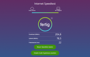

hab länger Zeit meine Internetgeschwindigkeit nicht gecheckt. Hab 3play 60.
Während andere Speedchecks eine Geschwindigkeit von ca. 17-25 anzeigen zeitg der (neue) Check von Unitymedia dies an:
Damnach bekommt das Modem 67,7 was ja absolut OK wäre.
Frage: Wie kann man dieses Ergebnis werten? Entspricht es der Tatsache oder soll das nur die Kunden zufriedenstellen?
Denn die Webside scheint ja anhand der eigenen IP den gebuchten Tarif zu kennen und den (vorgegaukelten?) Modem-Test dann nachzuschieben.
Warum zeigen alle anderen Speedchecks viel geringere Werte an?

In diesem neuen Speedtest wird wohl angezeigt, mit welcher Datenrate das Modem synct.
67,7 ist also der Wert, mit welchem Dein Modem mit dem CMTS synct, bzw. was per Docsis Config provisioniert ist.
17,1 ist der tatsächliche Wert, der effektiv erreicht wird.

meine Verbindung ist LAN direkt am Modem...
Ist der Modem-Wert für mich als Kunde nachprüfbar oder kann es sein, das dieserer Modem-Test nur vorgegaukelt wird?
Woher weiss die Webside denn, welchen Tarif ich gebucht habe? Was passiert, wenn ich gar kein Unitymedia-Kunde bin und den Test mache?
Dann sieht´s so aus:
Anhand Deiner IP oder MAC :kratz: :D

OK, das beantwortet vieles bis auf die Gretchen-Frage:
es kommt nämlich bei mir immer der selbe Wert von 67,7 heraus, egal wann ich den Test mache, was ja auch nicht nachvollziehbar ist.
Auch völlig unabhängig davon ob man mobile-Verbindung, WLAN/LAN oder andere auswählt.
Der Modemtest wird in allen Fällen hinterhergeschoben, macht mich sehr stutzig...

Im Prinzip ist der Wert nur vorgegaukelt.
Das ist der Wert, mit dem das Modem provisioniert ist.
Bei sauberer Leitung und normaler Segmentauslastung wäre der theoretisch erreichbar. :winken:

ok, wenn ich es also richtig verstehe, ist das kein echter Modem test sondern die Webside liest irgendeine config Datei aus, in dem die maximale Modemgeschwindigkeit hinterlegt wurde.
Dieser Wert ist daher auch immer derselbe.
Da fühle ich mich als Kunde aber reichlich veräpfelt....
Ich überweise monatlich meine EUR 39,00 und keine therotischen maximal erreichbaren unter guten Bedingungen EUR 39

Wo hast du das denn her? Die 67.7 sind hier der Werte der durchschnittlich zwischen CMTS und Kabelmodem gemessen wird. Hier wird wirklich eine Datenstrommessung durchgeführt. Wir haben das schon getestet und den Speedtest bei hoher Netzauslastung laufen lassen. Da geht die Geschwindigkeit zum Modem arg nach unten. Mit der Provisionoerung hat das nichts zu tun. Die Idee ist schon merkwürdig, denn eine Configeinstellung mit 67,7 gibt es zum einen nicht und zum anderen ist das eine feste Größe und kein variabler Messwert. Die 17,7 ist hier die durchschnittliche Datenrate, die wärend der Messung an dem Gerät ankam, auf dem der Test läuft. Warum es so wenig ist, das sollte man vor Ort ergründen.

Nein, das ist der Tarif, bzw. ein Bestandteil des Dateinamens der Konfigurationsdatei. Provisioniert ist es bei diesem Tarif mit 67 584 000 Bit/s im DS und 3 148 800 Bit/s im US.

Ich weiß, im Config File ist was anderes konfiguriert
bei 6 US sind es 6297600 Bit/s
bei 10 US sind es 10496000 Bit/s
bei 20 US sind es 20992000 Bit/s
bei 120 DS sind es 135168000 Bit/s
bei 200 DS sind es 225280000 Bit/s
bei 400 DS sind es 450560000 Bit/s
usw.......
