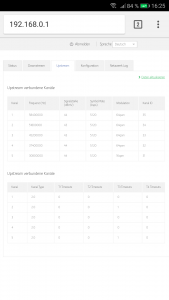

Ich habe gerade langsames Internet und folgende Daten ausgelesen. Siehe Fotos. Wer kann mir sagen, was genau das ist. Und im Box Menü steht.... internet partieller service (ds)
  • Connect Box wechsel zwischen 2.4 und 5 Ghz Beitrag #11
Interessanter Kanal bei 762MHz...
Dafür brauchst Du einen Techniker.

Ich habe auch regelmäßig TIMEOUTS und warnings und criticals im Netzlog stehen. Meist so jeden Tag.
  • Connect Box wechsel zwischen 2.4 und 5 Ghz Beitrag #13
Kanal 23 hatte ich heute nachmittag auch schon auf -4 !!! und hat sich unlocked
Ich konnte jetzt beobachten, das Kanal 1 und 23 die meisten auffälligen Fehler machen.
Laut Hotline ist die Verbindung ZUM Haus gut und es liegt lediglich 1 Spitze vor, die aber wohl nicht ausschlaggebend für die Probleme ist. Bauarbeiten sind auch nicht in der Nähe (59067 Hamm)

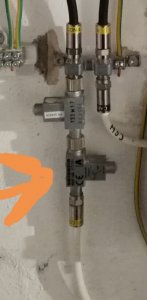

Techniker war nochmal da. Hat nochmal alles durchgemessen und ein so nen Teil an der Anlage entfernt. Jetzt sehen die Werte so aus, siehe Fotos. Was meint ihr dazu? Der letzte Downstream Kanal macht mir Bauchschmerzen!?

hier das Teil
