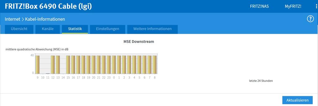

Aufgrund der Fehler habe ich die Fritzbox mittlerweile mehrfach neu gestartet, zuletzt am 22.01.2018 gegen 15 Uhr. Anbei ein Foto mit den seit dem wieder aufgelaufenen Fehlern auf den einzelnen Kanälen.
Kann es einen Zusammenhang zwischen dem Störungsbild und der Tarifumstellung geben, oder ist das wahrscheinlich eher zufällig?

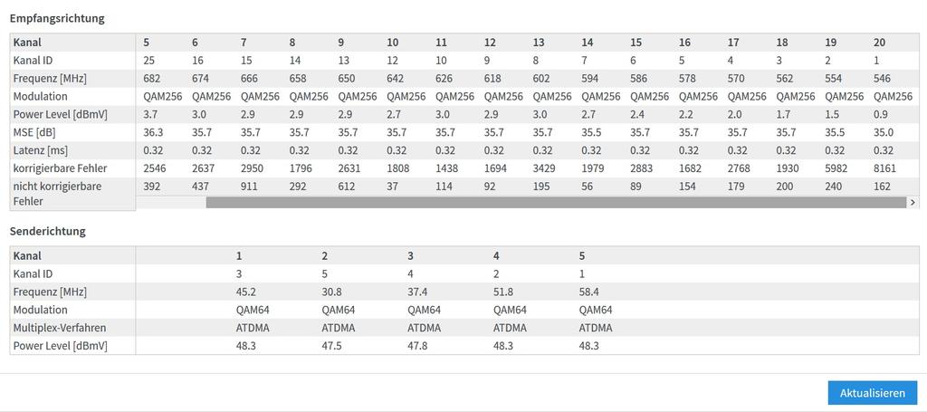

Hier noch einmal das Foto. Vielleicht kann da ein Fachmann schon etwas daran erkennen?
  • Fehler nach Tarifumstellung Beitrag #7

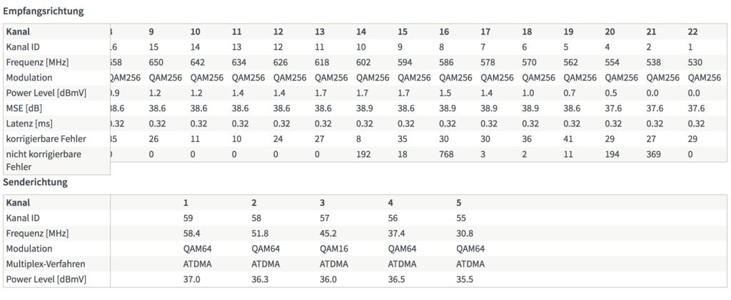

Zeig mal die restlichen Kanäle, ab 17

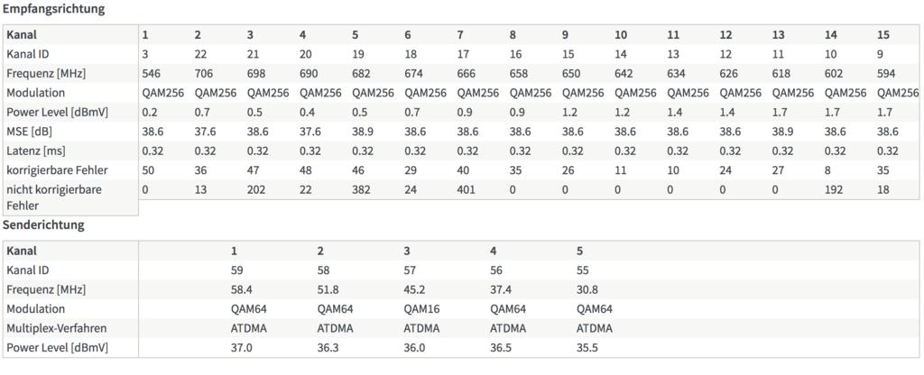

Hier auch mal meine Werte:
Ich habe heute auch eine Störung gemeldet und eben Feedback bekommen. Es gibt wohl Störungen bei uns - so die Aussage und man wird das überprüfen. Die Werte sehen für mich aber nicht schlecht aus. Ich denke auch nicht, dass es an meiner Dose liegt. Die ist nur 20cm von der Fritz!Box entfernt, wurde schon mehrfach geprüft und für einwandfrei befunden. Zudem hing da schonmal 2 Jahre eine 6490 dran.

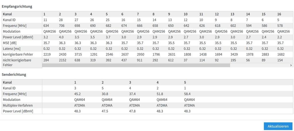

Bei dir liegen die Upstream-Modemwerte außerhalb des Zulässigen. Powerlevel sollte zw. 42 und 48 dBmv liegen.

Die Werte sind vollkommen unterschiedlich, am extremsten beim Rückweg. Die Rückwegpegel sind an sich schon in Ordnung, sie dürfen aber nicht so schwanken. Im Netzgebiet BW darf der Rückwegpegel grundsätzlich zwischen 34 und 50 dBmV liegen um im Range zu liegen und selbst wenn er ein wenig drunter oder drüber liegt, macht das keine Probleme. Ich habe in der Praxis noch nie eine Störung gesehen, wenn der Pegel zwischen 29 und 56 dBmV liegt. Wir versuchen hier grundsätzlich, die Pegel möglichst zwischen 39 und 44 dBmV zu bekommen. Dann hat man nach oben und unten noch etwas Luft. Der von UM festgelegte Optimalwert soll zwischen 36 und 47 dBmV liegen.
  • Fehler nach Tarifumstellung Beitrag #13
Die Anzahl der Fehler bei mir steigt weiter an. Hier die neuesten Bilder. Sind die Werte in Ordnung bzw. kann man anhand der Leitungswerte Rückschlüsse ziehen?
Unitymedia hat mir geschrieben, dass es länger dauert und bittet um Geduld. Hoffentlich finden die etwas!
