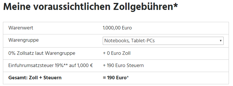

DOCSIS3.0 CMTS für ca. 1000 Euro: https://www.alibaba.com/product-detail/Best-quality-MiniCMTS-system-Indoor-DOCSIS_60565849667.html?spm=a2700.7724838.2017115.44.36fd4748AdwHf4
  • CMTS importieren Beitrag #33
Guter Fund. Man muss jedoch noch 200-300 Euro Zoll rechnen (je nach Warengruppe).
Zoll + 10% übernehme ich ;)
