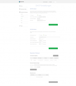

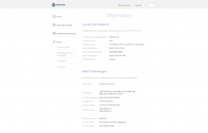

Hallo Alle zusammen!
Ich bin seit ca. 1 Jahr Kunde bei UM und habe laufend Probleme mit der Internetverbindung am Wochenende, wenn Hinz und Kunz surfen. Das geht soweit, daß ich kurzzeitig keine Seiten mehr ansutfen kann. Um der ganzen Sache mal etwas auf die Spur zu kommen habe ich ab und zu mittels traceroute geschaut, an welcher Stelle es hapert. Dabei komme ich für gewöhnlich 2 Hops weit, dann ist meist Schluss.
Da UM nur IPv6 verwendet und somit IPv4 in v6 mit DS-Lite kapselt, habe ich das CGN im Verdacht, daß es am WE bei zu hoher Auslastung in die Knie geht.
So weit so gut.
Um CGN zu einem großen Teil zu umschiffen bleibt mir nur die Umstellung meiner Netzwerkgeräte auf IPv6.
Jetzt kenne ich mich mit IPv4 recht gut aus, aber v6 hab ich bisher immer boykottiert und überall deaktiviert. Da mir jetzt aber nix anderes übrig bleibt muss ich mich nun wohl oder übel damit beschäftigen. Zum Glück tönt es ja von allen Seiten daß v6 der neue heiße Scheiß ist und quasi alles von allein geht.
Einfach nur ein Gerät an die ConnectBox anzustecken wäre aber auch zu einfach. Da ich UM nicht traue habe ich hinter der CB einen WRT160NL mit DD-WRT am laufen. Dahinter ist nun mein Netz.
Wenn ich das Konzept von v6 verstanden habe, hat UM von der RIPE das Präfix 2a02:908::/33 bekommen. Davon weist UM seinen Kunden einen Teil zu. Beim Blick auf meine CB zeigt sich folgendes Bild:
Heißt das nun, daß UM mir keinen Präfix zugewiesen hat (/128), also quasi nur meine CB eine v6 Adresse hat, aber damit keine Präfix Delegation zu meinem WRT macht?
Und weshalb wird mir dann mittels Stateless DHCPv6 ein Präfix zugewiesen?
Warum unterscheidet sich dieser Präfix denn von dem Präfix auf der Seite der WAN-Einstellungen?
Kann mir das jemand der sich mit der IPv6 Konfig von UM auskennt mal genau erklären?
Ich glaube wenn ich das verstanden habe, komme ich auch mit meiner WRT Konfiguration weiter.
Gruß und Dank schonmal.
Der Evil.
