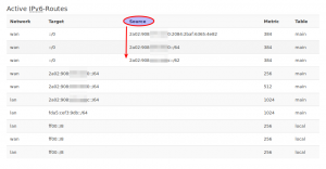

So. Mein v6 rennt nun auch genau wie ich mir das vorgestellt habe.
Allerdings musste ich meinen WRT160NL vom alten DD-WRT v24sp2pre aktualisieren auf die aktuelle OpenWRT Version ziehen. Dann versteht er auch IPv6 PD von der CB.
Jetzt bin ich glücklich. Mal sehen wwelche Endgeräte bei mir hier IPv6 können. :smile:

Vllt. kannst du mal ein paar Details von deiner Konfig posten?
1) ifconfig vom OpenWRT-Router (d.h.IP-Adresse und Präfixgröße vom LAN und WAN Interface)
2) Routen vom OpenWRT-Router (ip -6 route show)
2) Settings vom /etc/config/network (sowie ggfs. DHCPv6 Konfig)
3) Settings von der ConnectBox in Bezug auf DHCPv6 / SLAAC

ip -6 route show
default from 2a02:908:xxxx:xxxx:2084:2baf:6365:4e82 via fe80::925c:44ff:fe24:65a7 dev eth1 metric 384
default from 2a02:908:xxxx:xxxx::/64 via fe80::925c:44ff:fe24:65a7 dev eth1 metric 384
default from 2a02:908:xxxx:xxxx::/62 via fe80::925c:44ff:fe24:65a7 dev eth1 metric 384
2a02:908:xxxx:xxxx::/64 dev eth1 metric 256
2a02:908:xxxx:xxxx::/64 via fe80::925c:44ff:fe24:65a7 dev eth1 metric 512
2a02:908:xxxx:xxxx::/64 dev br-lan metric 1024
unreachable 2a02:908:xxxx:xxxx::/62 dev lo metric 2147483647 error -148
fda5:cef3:9db::/64 dev br-lan metric 1024
unreachable fda5:cef3:9db::/48 dev lo metric 2147483647 error -148
fe80::/64 dev br-lan metric 256
fe80::/64 dev eth1 metric 256
fe80::/64 dev wlan0 metric 256
unreachable default dev lo metric -1 error -128
ff00::/8 dev br-lan metric 256
ff00::/8 dev eth1 metric 256
ff00::/8 dev wlan0 metric 256

Dennoch sind mir bei deinem Beitrag ein paar Kleinigkeiten aufgefallen:
- Grundsätzlich: Prefix Delegation geht meines Wissens ausschließlich über DHCPv6 und nicht über SLAAC. Also wenn bei dir stateless eingestellt ist sollten keine DHCPv6 Nachrichten aus der CB kommen. Zumindest bei mir ist es so.
- br-lan hat einen /62er Präfix - das ist das, was lt. anderen Beiträgen hier von UM verteilt wird. Müsste also rechnerisch 4 x /64er Netze ergeben. Was mich wiederum wundert, denn der 62er Präfix sollte dann "alle anderen" 64er Präfixe enthalten, was dann beim Routing Probleme verursachen sollte. Ich hätte erwartet, dass auf br-lan ebenfalls ein 64er Präfix anliegt (und zwar ungleich von dem bei der CB).
- eth1 hat eine /128 IP. Die kommt üblicherweise von einem DHCPv6 und wenn (nach deiner Aussage) keiner da ist, dann "baut" sich Openwrt einen alten /eigenen Eintrag. Ich würde das auf jeden Fall in den Interface Settings ausschalten - bei mir hat es unter OpenVPN bspw. Probleme verursacht. Also, in der GUI unter WAN6-Interface "Request IPv6-address = disabled"
- Routing: alle default Einträge zeigen auf die Link-local Adresse der CB (fe80::925c:44ff:fe24:65a7) - das ist gut. Der zweitoberste default Eintrag zeigt vermutlich auf das 64er Netz von der CB das sieht auch gut aus. Extrem verwunderlich finde ich jedoch den Eintrag
Der zeigt nämlich auch auf die CB und sollte meines Erachtens da nicht hin, weil das Präfix ja eigentlich bei br-lan anliegt. Keine Ahnung wie das Routing gehen soll. Insbesondere weil die Zeile
 "unreachable 2a02:908:xxxx:xxxx::/62 dev lo metric 2147483647 error -148"
zeigt, dass etwas mit dem Routing für diesen Präfix nicht in Ordnung ist
- Routing: die weiteren unreachable Einträge sind m.E. unschön aber auch unproblematisch
- config lan: ip6assign = 60??? Soll das heißen, dass da ein 60er Präfix vergeben werden soll? Wird schwierig, wenn du nur ein 62er Präfix erhältst?!?!?
- config wan: dns = "192.168.100.1" also, DNS Server bei der CB??? Die macht auch nur ein Forward, d.h. du gewinnst Performance, wenn du gleich einen UM (oder sonstigen) DNS-Server einträgst. Am besten die IPv6 UM Server, denn die sind RICHTIG schnell (kein Umweg über AFTR).
Was mir fehlt, ist ein traceroute von einem Gerät im LAN, also Routing über 2 64er Netze raus und zurück.
Wie immer bleibe ich skeptisch.... "Gelöst" für den Thread würde ich nicht so sehen.
Dennoch danke für deine Unterstützung und wenn du das weiter analysieren möchtest, dann gerne PM.
Ich würde jetzt mal plump behaupten, 2a02:908:xxxx:xxxx::1/62 ist nicht aufgeteilt in 4 Netze sondern ein großes Netz von 2a02:908:xxxx:xxx0 bis 2a02:908:xxxx:xxx3. Jedenfalls laut http://www.gestioip.net/cgi-bin/subnet_calculator.cgi wenn ich mal 2a02:908:1:1:: eingebe und /62 einstelle.
Heißt: wenn ich tatsächlich jetzt 4 Netze aufspannen wollen würde müsste ich folgende Notationen verwenden:
2a02:0908:0001:0000::/64
2a02:0908:0001:0001::/64
2a02:0908:0001:0002::/64
2a02:0908:0001:0003::/64
Da der Host Part nicht der MAC Adresse entspricht ist die 2a02:908:xxxx:xxxx:2084:2baf:6365:4e82/128 entweder vom DHCP entstanden (was meiner Vermutung mit der unwirksamen "stateless" Einstellung auf der CB entspricht) oder sie wurde durch die v6 PE erstellt.
ip -6 addr show sagt dazu "dynamic":
<i>
</i>ip -6 addr show
3: eth1: <BROADCAST,MULTICAST,UP,LOWER_UP> mtu 1500 state UP qlen 1000 inet6 2a02:908:xxxx:xxxx:c8d7:19ff:fedb:d349/64 scope global dynamic valid_lft 470166sec preferred_lft 167766sec inet6 2a02:908:xxxx:xxxx:2084:2baf:6365:4e82/128 scope global dynamic valid_lft 470036sec preferred_lft 167636sec inet6 fe80::c8d7:19ff:fedb:d349/64 scope link valid_lft forever preferred_lft forever
was auch meiner Sicht für DHCP spricht. Vetos?
Ja, gut aufgemerkt :)
Ich denke ich kann deine Verwunderung hiermit aufklären:
<i>
</i>default from 2a02:908:xxxx:xxx0:2084:2baf:6365:4e82 via fe80::925c:44ff:fe24:65a7 dev eth1 metric 384
default from 2a02:908:xxxx:xxx0::/64 via fe80::925c:44ff:fe24:65a7 dev eth1 metric 384
default from 2a02:908:xxxx:xxxc::/62 via fe80::925c:44ff:fe24:65a7 dev eth1 metric 384
2a02:908:xxxx:xxx0::/64 dev eth1 metric 256
2a02:908:xxxx:xxx0::/64 via fe80::925c:44ff:fe24:65a7 dev eth1 metric 512
2a02:908:xxxx:xxxc::/64 dev br-lan metric 1024
Stimmt. Aber im LAN nutzen die Systeme SLAAC und ihren Gateway bekommen sie per RA. Und DNS weiß ich grad nicht ausm Kopf ob ich den static hab. Fakt ist das beim WRT keine vergebenen Leases eingetragen sind. Also nix statefull DHCP im LAN.

Erstmal Vorsicht: Die default-Routen haben einen "from"-Match, hier wird also Source-/Policy-Routing gemacht. Ich kenne das Featureset des Routers nicht, daher kann ich nicht beurteilen wozu das in diesem Fall notwendig ist. Normalerweise macht man Policy-Routing etwas anders (mit mehreren Routing-Tabellen und entsprechenden Matches über `ip rule`).
Falls es aber wirklich zwei Routen für das selbe Ziel gäbe, die sich nur in der Länge des Präfix unterscheiden, dann würde die mit dem längeren Präfix ausgewählt (also wird /64 über /62 bevorzugt). Das kann man auch gut an der Default-Route nachvollziehen, diese hat nämlich die Präfixlänge Null (die Route ist eigentlich "0.0.0.0/0" bzw. "::/0"). In der Regel haben alle anderen Routen ein längeres Präfix (z.B. /24 bei v4 oder /64 bei v6) und werden daher bevorzugt.
Falls es mehrere Einträge mit der gleichen Präfixlänge gibt, nimmt man die beste "Metric", danach ist die Auswahl unbestimmt.

Hier noch ein Screenshot des LuCI das diese These bekräftigt:
  • IPv6 Konfiguration und Präfix bei der ConnectBox Beitrag #47
