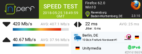

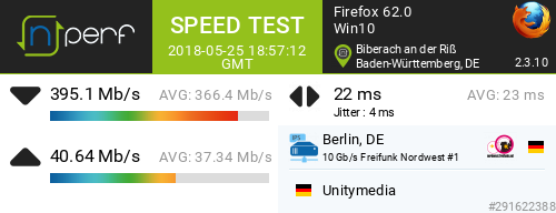

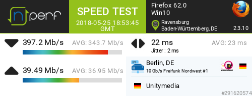

  • DS-Lite via Linux / BSD (bspw. OpenWRT oder pfSense) Beitrag #260
Via IPv6
Via DS-Lite
Via IPv4 native
DS-Lite wird vom DS-Lite Package mit OpenWRT automatisch aufgebaut.
