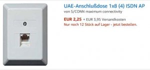

Muss ich denn bei meinen 4 Kabeln auf etwas besonderes achten was die TAE Dose angeht? Sprich, benötige ich eine ganz einfache oder etwas spezielles oder könnte ich was besonderes kaufen was mir den Umgang mit DSL in der Wohnung erleichtert? Vielleicht gibt es ja was modernes? Frage halt, weil muss ja sowieso los und was kaufen :)
Gibt UAE Dosen. Da brauche ich nur das normale Kabel ohne telefonstecker anbringen. Scheint das selbe zu sein. Ich hab aber sowieso jede Menge davon hier rum liegen...
Mich nervt das ja schon etwas weil ich erst vor ein paar Tagen zwecks neuem tv wirklich alle Kabel unter und in Leisten versteckt habe. Dort ist auch kein Platz mehr... naja wer keine Arbeit hat macht sich welche
  • Horizon 4K/UHD Thread Beitrag #114
Sehr gute Wahl, ich traue den Kontakten der UAE Dose eh mehr, als denen der TAE Dose, die leiern nach ein paar Jahren schon mal gerne aus.
La auf 4 klemmen
Lb auf 5 klemmen
Und dann mit einem Standard Cat5e Kabel oder so zum Router :super:
Bei Deinem Kabel ist La die rote Ader und Lb die rote Ader mit 1 schwarzen Ring

Stehe im Baumarkt und leider null Ahnung hier.
Es gibt cat 5e und cat6 Dosen.
Spielt das bei mir überhaupt eine Rolle? Habe ja nur die 4 Kabel die aus der Wand kommen.
Hat die Übertragungsgeschwindigkeit dann überhaupt eine Bedeutung bei mir?
Die muss doch hinter der Dose schon Anliegen oder erst am Router?
Ach Mensch wie doof.
Die Höhe Übertragungsrate würde vermutlich Sinn ergeben, hätte ich mehr als eine 100erter Leitung und ich würde entsprechend auch mehr im Netzwerk an daten übertragen wollen, richtig?
Innerhalb des Netzwerkes wiederum könnte das für mich von Bedeutung sein, hat aber mit dem Anschluss erstmal nix zu tun?
  • Horizon 4K/UHD Thread Beitrag #125
Nimm eine normale ISDN Dose
Alternativ tut es auch eine Doppelte ISDN Dose, nutzt dann halt nur einen Port
