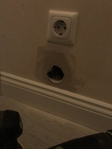

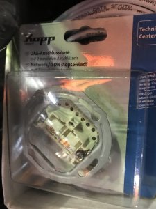

Hab alles bekommen. Habe unterputz gewählt mit parallelanschluss für den Fall das ich die Tage Lust habe die Leitung bis ins Schlafzimmer zu legen.
Weil dort ja alles andere steht. Wenn es im Flur funktionieren sollte, kann ich das dann in Angriff nehmen.
Diese fertigen Dosen sollten 30€ kosten.

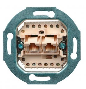

Bei der Dose sind aber beide Anschlüsse parallel geschaltet, ist nicht gerade das gelbe vom Ei
Die hier wäre die richtige Wahl gewesen

Parallelschaltung und ungenutzte Stichleitungen sind bei Vectoring DSL tödlich.

Wenn Du es vernünftig machen willst, nimmst Du im Flur eine Doppeldose mit 2 Klemmleisten (nicht parallel geschaltet) und gehst mit dem ankommenden Klingeldraht auf die obere Klemmleiste 4+5
Von der unteren Klemmleiste 4+5 gehst Du dann weiter in´s Schlafzimmer auf die zweite Dose Pin 4+5
Wenn der Router dann im Flur angeschlossen wird, steckst Du Ihn dann in die RJ45 Buchse der ankommenden Leitung.
Schließt Du ihn dann irgendwann im Schlafzimmer an, steckst Du einfach ein kurzes Patchkabel in die beiden Buchsen der Dose im Flur und schleifst somit die Leitung auf die Dose ins´s Schlafzimmer weiter.

Welcher Anschlusstyp jetzt am Ende drauf kommt (TAE oder UAE in nicht parallel) scheint ja erstmal egal zu sein.
Gehe das passende im neuen Jahr kaufen.
Tendiere zur UAE Lösung weil schaut moderner aus und hält ja auch besser hast du gesagt.

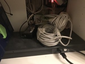

Ja so in etwa wollte ich das gerne nur das eben von der Diele aus die Max Übertragung unter putz verläuft.
Im Flur ist absolut keine Stellfläche dafür.
Bei 5 Personen muss man auf 130 m2 halt gucken wo etwas bleibt, vor allem wenn man noch alles schön haben möchte.
Anbei mal Update
Und der Switch. Da habe ich mich noch nicht an die Verkabelung gewagt. Einfach alles irgendwie da hin.
Muss ich machen wenn alles fertig ist.
Wieso hat so ein Switch eigentlich Stromkabel hinten und alle Anschlüsse vorne?
Für mich total unlogisch, weil die Netzwerkkabel müssen von hinten nach vorne geführt werden. Das gibt aber automatisch kabelsalat für mich als Laie :D
