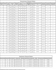

Ja deswegen will ich es ja auch nicht so lassen, das ist nur so das wir jetzt provisorisch Internet haben. Okay also die Stichdose nun. Ich poste gleich mal meine aktuellen werte

Die eingesetzte Dose war eine Durchgangsdose mit 14 dB Auskoppeldämpfung. An den Stamm-Ausgang / Weiterleitungsanschluss war hoffentlich ein Abschlusswiderstand montiert...
Da als Ersatz Stichdosen zu empfehlen ist Fahrlässig.
Aus dem ersten Link passt die Durchgangsdose mit 14 dB Auskoppeldämpfung https://www.amazon.de/dp/B003HLP3AG?th=1. Dazu noch ein Endwiderstand Axing TZU 3-01 falls auch dieser "weggeräumt" wurde ...
  • braun btv 1465 data Ersatz Beitrag #7
Ein Wunder, dass das Modem mit diesem hohen Power Level störungsfrei läuft :kratz:
  • braun btv 1465 data Ersatz Beitrag #8
Die 15dB Durchgangsdose von Axing passt hier. Auf keinen Fall die Stichdose, viel zu geringe Anschlussdämpfung.

@Andreas ich hoffe unser lokaler Radio Fernseh Mann hat MmD da, die Axing würde erst Montag kommen. Hast du ne Richtschnur welche Werte in Ordnung sind?
  • braun btv 1465 data Ersatz Beitrag #10
Power Level sollte im Idealfall bei 0 dB sein.
Die meisten Modems tillen über 15 dB.
Bei Dir sind es über 20!!!
  • braun btv 1465 data Ersatz Beitrag #11
Ich würde versuchen, in einer Spanne von 12 .... 16 dB Auskoppeldämpfung zu bleiben. Zur Not vielleicht auch noch 10 dB ...
Nachtrag: Angesichts des gemessene "Ungebremsten" Power-Levels von 20 dB und des Zielwertes von 0 dB würde auch noch eine 20 dB Dose passen ...
Nachtrag 2: Der Transmit-Level der meisten Kabelmodems kann von diesen soweit ich weiß auf max 50 dB hochgeregelt werden.
Wenn der Transmit-Level nun 33 dB beträgt, müsste der Wert nach eine 20 dB Dose auf 53 dB erhöht werden sodass ggfs. die Begrenzung einen ausreichenden Upstream-Pegel nach der Dose verhindert ...
Von da her wären wahrscheinlich 15 ... 18 dB eher angebracht ...
  • braun btv 1465 data Ersatz Beitrag #12
Wollte mir nun die 17 Db Axing Durchgangsdose bestellen nach euren Meinungen. Dann bin ich irgendwo dazwischen,hoffe das passt dann. Endwiderstand geht bis morgen nur der Kathrein ERA 12,war da bei denen nicht irgendwas anders?
  • braun btv 1465 data Ersatz Beitrag #13
17dB ist bald zu hoch, dann ist der Upstreampegel schon wieder out of Range. 15dB ist bei den Werten optimal.
Und hört mit dieser Blödsinnigen 0dB im Downstream ist Optimal Geschichte auf. Alles was irgendwo zwischen -6 und 10 liegt sollte keinerlei Probleme bereiten, auch wenn UM die Grenze noch ein klein wenig enger steckt.
Also 15dB Dose macht einen Upstream Pegel von 48-49 und Downstream 4-9, besser gehts ohne Nachpegeln nicht.
