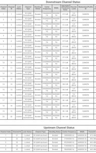

So nun neue Dose eingebaut sieht nun folgendermaßen aus
Noch dir falsche Dose ?!? Hab jetzt 15 dB Astro drinne, nachdem Amazon mich heute mit der Axing sitzen gelassen, da hab ich in einem Laden die Astro GUT-15 geholt. Also soll ich nochmal ne andere probieren? 17 ner?
Passt schon. Lass es einfach so. Das funktioniert so ohne Probleme. Und wenn UM der minimal "zu hohe" RX-Pegel nicht gefällt, dann melden sie sich schon (proaktives Einpegeln)...
Außerdem liegt das nicht an der Dose, sondern der Verstärker ist falsch gepegelt (+6dB allein zwischen ~500 und 700 MHz)... Aber auch das wird nicht "zu Störungen" führen.
