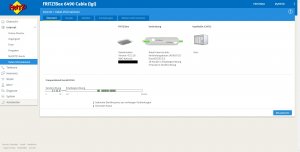

Danke für die Antworten.
Wie man sieht ist es leider CMTS. Eine andere Möglichkeit wird es da wohl nicht geben oder?
  • Fritzbox 6490 (lgi) Software 6.88 Rollout ab 13.06.2018 Beitrag #154
CMTS heißt "Cable Modem Termination System" und ist immer da bzw. muss da sein. In deinem Fall aber eins von Arris und nicht von Casa...
Alles klar, dann hab ich das oben wohl falsch verstanden :D
Vielen Dank :)
