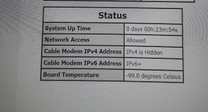

Hallo ich wollte auch das TC4400 betreiben aber leider funktioniert es nicht und ich habe keine Internetverbindung hin bekommen.
Das wird mir im Web Interface angezeigt

Hast Du es überhaupt schon provisionieren lassen :kratz:

So hab jetzt erst mal wieder auf die connect box umgestellt.
Werde das morgen noch mal probieren mit der TC4400.
Muss ich irgendwas beachten?
Einfach nur anschließen, anrufen und es freigeben lassen?
Das die Board Temperatur bei - 99C° ist doch auch nicht normal?

Bei mir hat das Freischalten weniger 5 Minuten gedauert, bei anderen mehre Tage. Warte einfach etwas ab. Die Connectbox läuft ja weiter bis das TC4400 läuft.
Im User Modus versteckt das TC4400 ein paar Angaben. Deshalb steht bei dir "IPv4 is hidden". Sonst gibt es keinen unterschied. Man kann ja eh nicht verstellen.

Hmm hab es heute wieder freigegeben. Mac Adresse und Seriennummer durchgegeben. Meine Connect Box dran gelassen. Nach 1 Stunde getrennt und die TC4400 angeschlossen. Gewartet und nun komme ich nicht mal mehr ins Web Interface.

Welchen Router oder welches Endgerät verwendest du hinter dem TC4400?
Wenn du das Gerät hinter dem TC4400 wechselst, solltest du das TC4400 auch neustarten.
  • TC4400 Kauf heute sinvoll? Beitrag #44
Ein tp link wr841n geh aber momentan direkt mit dem Laptop dran... Die config ist drauf... Komm aber nur beim Neustart ins webinterface... Danach kein Zugriff und kein Internet
  • TC4400 Kauf heute sinvoll? Beitrag #45
Hmm und jetzt kann ich ein paar Internet Seiten erreichen, komm aber immer noch nicht ins Web Interface
  • TC4400 Kauf heute sinvoll? Beitrag #46
Edit: Habe deinen zweiten Beitrag nicht gesehen. Dann hast du ziemlich sicher DSlite und du kannst nur Internetseiten die IPv6 anbieten aufrufen. Du musst dich auf echtes Dual Stack umstellen lassen. Das geht telefonisch, wenn man den Powerupload oder die Telefon Komfort Option gebucht hat. Du kannst auch ein Endgerät verwenden, das den DSlite Tunnel aufbauen kann. Fritzboxen oder die aktuelle OpenWRT Versionen können das. Du könntest also einfach OpenWRT auf deinen Router installieren und den DSliteTunnel dort einrichten, wenn dich die Nachteile von DSlite nicht stören.
Hast du gar kein Internet oder geht nur das IPv4 Internet nicht? Wenn dein Vertrag DSlite hat, wirst du keine IPv4 Verbindung am Laptop bekommen, da dieser keinen DSlite Tunnel aufbaut.
Ob du DSlite hast kannst du im Kundencenter erkennen da steht entweder Dual Stack, DSlite oder IPv4. Am configfile das das Modem oder die Connectbox bekommt kann man auch ablesen.
Kannst du dann an deinem Laptop in der Kommandozeile ipconfig eingeben und das Ergebnis teilen. Daran kann man sehen ob dein Laptop eine Öffentliche IP bekommt und wenn ja welche. Am besten ein paar Ziffern schwärzen dass deine IP nicht ganz öffentlich im Internet steht.

Ja ich habe DSlite... Und ich hab keine Ahnung wie man openwrt installiert noch was die Nachteile von DSlite sind
  • TC4400 Kauf heute sinvoll? Beitrag #48
Mit DSlite bekommst du keine eigene IPv4 Adresse, sondern teilst dir diese Adresse mit bis zu 60 anderen Anschlüssen. Das wird gemacht, dass Ipv4 Adressen seit Jahren knapp sind und Unitymedia nicht für jeden Anschluss eine wertvolle IPv4 verschwenden möchte. Leider sind viele Websiten immer noch ausschließlich über IPv4 erreichbar, obwohl IPv6 vor 20 Jahren Standardisiert wurde.
Nachteile im Vergleich zu echtem Dualstack (Also IPv4 und IPv6):
- Nur wenige Router unterstützen DSlite vollständig.
- Keine IPv4 Portfreigaben möglich was für VPN oder manche Online Spiele benötigt wird.
- Möglicherweise höhere Latenz.
- Möglicherweise Geschwindichkeitseinbrüche.
Das einfachste wäre dich einfach auf Dual Stack umstellen zu lassen oder wenn du mit den Nachteilen leben kannst eine aktuelle Fritzbox zu kaufen die als Router hinter dem TC4400 zu betreiben.
  • TC4400 Kauf heute sinvoll? Beitrag #49
Hab mich für power upload entschieden sollte in einer Stunde freigeschaltet sein.
Muss ich die TC4400 dann noch mal neu starten?
Das hat geklappt.
Jetzt würde ich gern wissen wie ich mein tp link ans laufen kriege
  • TC4400 Kauf heute sinvoll? Beitrag #50
Der Powerupload bringt nicht automatisch Dual Stack mit sich. Bedeutet du brauchst noch mal einen Anruf bei Unitymedia um das umstellen zu lassen.
Genau das TC4400 muss dann wieder neu gestartet werden, dass es das Configfile mit Powerupload bzw. Dualstack bekommt.
Den TP-link kannst du dann ganz normal nach Anleitung als Router einrichten. Der TP-link unterstützt nur eine Geschwindigkeit von 100Mbit/s. Wenn du einen Internettarif mit höherer Geschwindigkeit hast, wird er dich ausbremsen.
Als WAN Verbindung gibt du Dynamische IP Adresse an, da UM die Adressen über DHCP verteilt. Bei IPv6 musst du in Badewürttemberg /56 als Präfix angeben in den anderen Bundesländern /59.
