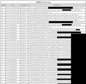

Es wird immer gespenstischer. Zweites Modem reagierte nicht auf Luft, beim hin und her bewegen aber auch wieder Packetloss. Also erstes Modem mit neuem Kabel dran, es bootet normal, verbindet sich doch weißt keine IP Adresse zu. Auch über die 192.168.100.1 war es nicht mehr zu erreichen. Eine Minute später startet es plötzlich neu und weißt auch eine IP wieder zu. Im Log steht nur:
