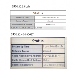

Scheinbar gibt es in der aktuellen Firmware eine Temperaturmessung die entweder nicht richtig arbeitet oder zu gut. :kratz:

ich frage mich sowieso, was an der
SR70.12.40-180627
besser sein soll als an der
SR70.12.33-180327
irgendwie scheint es als haetten sie nur kosmetische Korrekturen gemacht und die falsch :motz:
