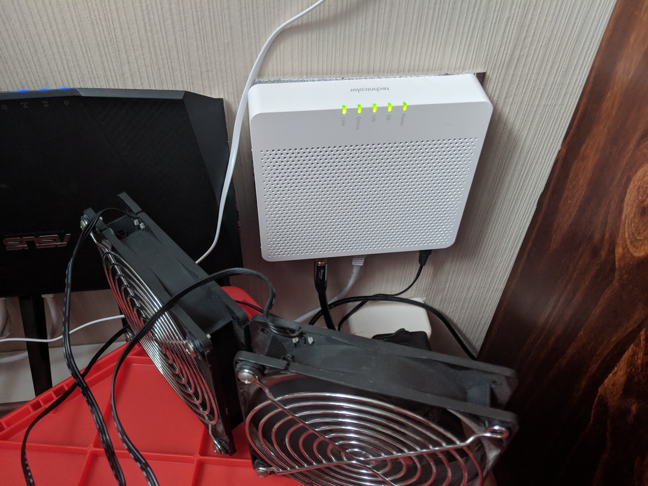

TC4400 reagiert auf Temperaturunterschiede Beitrag #29
So ich habe nun komplett neue Kabel und meine beiden TC4400 Modem in einem anderen Raum getestet. Sobald die Geräte Betriebstemperatur haben (ca. 40-45 Grad am wärmsten Punkt der Gehäuseoberfläche) und dann ein leichter Luftzug darüber geht, entsteht bei beiden Geräten Packetloss. Dafür reicht schon ein offenes Fenster mit leichten Durchzug.
Ich stelle das jetzt mal nach, mit 2x120mm Lüfter davor + TC4400 mit Betriebstemperatur. :winken:

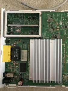

Erste Erkenntnis:
Der RF Teil unter dem Aluhäuschen den ich in Verdacht hatte, reagiert überhaupt nicht auf Luft oder auch Gewackel einzelner Bauteile. Generell ist das Modem weniger empfindlich nachdem ich es offen hatte. Zwischendurch gab es immer wieder kurzen Packetloss bei dem ich aber nicht nachvollziehen konnte was das auslöste. Ich habe dann festgestellt dass wenn ich nahe mit dem Ohr am RF Teil bin, ich ein Klackern höre mit einer Frequenz von ungefähr 10Hz. Das ganze immer sehr konstant. Dann habe ich kräftig auf die Platine gepustet und wieder gehört, plötzlich änderte sich das Klackern und wurde zu einem leisen Brummton mit Klackern dazwischen. Genau in diesem Moment trat der Paketloss auf. Dankt Pingplotter konnte ich eine 1:1 Übereinstimmung mit dem Brummton und dem Packetloss feststellen. Also habe ich mit dem Ohr weiter gesucht und festgestellt, sobald ich am unteren großen Kondensator wackel oder drehe bzw. Puste, es zu Packetloss kommt. Nicht ganz so krass wie teilweise, aber spürbar. Habe das Board dann komplett ausgebaut und auf der Unterseite die Lötkontakte angeschaut - diese sehen in Ordnung aus. Auch der Kondensator wirkt nicht auffällig.
Derzeit habe ich ihn jedoch in Verdacht. Ich teste nun noch ein wenig rum, aber besorge mir eventuell einen solchen und tausche ihn auf Verdacht. Vermutlich ist er für die Spannungsversorgung zuständig, die falls sie nicht sauber ist natürlich Einfluss auf das empfindliche Signal nehmen kann.

Eigentlich sollte so ein bisschen Luft ja keinen Einfluss auf el. Bauelemente haben, außer die sind elektrisch defekt. Eine Lötstelle juckt das eigentlich nicht..auch wenn sie kalt oder unsauber sein sollte.
Hast du oben an dem Aluhäuschen Rost oder täuscht das?

Ja die Stelle sieht komisch aus. Wie korrodiert. Konnte es etwas wegkratzen.
EDIT: ich hab den Kondensator nun mit Isolierband "abgedichtet" da er nicht wirklich warm wird und das Teil wieder zusammengebaut da mir nun die Zeit und Lust fehlt. Ich werde es also übers Wochenende so mal testen und dann überlegen was ich mache. Mit Herrn Werner bin ich auch schon in Kontakt, vielleicht hat der eine Idee.
