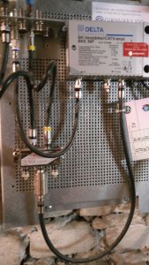

Wir hatten vor einiger Zeit auch so einen bei uns. Der war allerdings echt und hat auch die Fernsehfrequenzen gesperrt.
  • Anruf wegen Sperrung Kabelanschluss Beitrag #20
Dann sind bei dir scheinbar die Docsis Frequenzen noch nicht bis auf unter 500Mhz ausgeweitet worden. Sollte das demnächst passieren, wirst dus an den Internet und Telefonstörungen merken.
Und "Echt" ist der Anrufer des TEs auch. Das ist genauso so ein Vertreter/Medienberater/Klinkenputzer wie deiner.

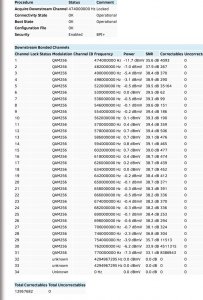

  • Anruf wegen Sperrung Kabelanschluss Beitrag #21
Mein Downstream beginnt bei 474 MHz. Das kann es demnach nicht sein.
  • Anruf wegen Sperrung Kabelanschluss Beitrag #22
Also, wenn es mein Anschluss wäre, würde ich den Filter sofort ausbauen :winken:
  • Anruf wegen Sperrung Kabelanschluss Beitrag #23
Ich auch. Sieht doch voll hässlich aus der Filter. :D
  • Anruf wegen Sperrung Kabelanschluss Beitrag #25
Das TC rennt eigentlich ganz gut.
