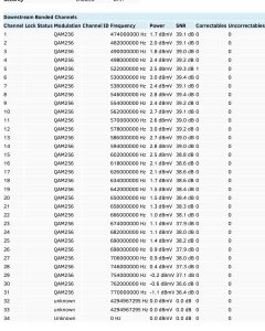

Diskutiere Anruf wegen Sperrung Kabelanschluss im Allgemein Forum im Bereich Rund um Internet; Man sieht aber den Sperrfilter schon ganz deutlich unter 500 MHz :winken: Und natürlich auch das marode Netz oberhalb 750 MHz :hirnbump:

Das TC rennt eigentlich ganz gut.
"Ganz gut" also -11,7 dBm - Der Anschluß ist gestört.
Melde eine Störung und erwähne dabei gleich, daß der Medienberater einen Filter eingebaut hat und der Techniker kommen soll, um ihn wieder auszubauen.

In der Tat

Interessant, der Filter schien auch dem hinteren Frequenzbereich geschadet zu haben, auch dort siehts jetzt deutlich besser aus.

So sieht es heute aus.

Sage das mal den Medienberatern! Was ich allein in letzter Zeit an Sperrfiltern rausgebaut habe, die kurz vorher von sogenannten Medienberatern eingesetzt worden, ist nicht mehr feierlich. Die Deppen schrauben Filter rein, die bis 518 MHz sperren. Davon abgesehen, dass die auch hin und wieder zahlende Kunden sperren, fangen die DOCSIS DS-Frequenzen bei 470 MHz an und damit sind auch die Telefon- und Internetkunden gestört. Das begreifen die aber nicht.
