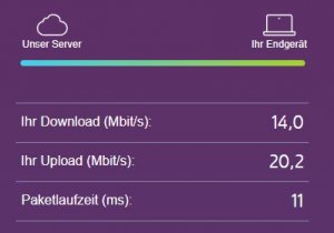

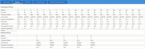

Oh Wunder - 15 Minuten später hatte die alte FB auf einmal ne Freischaltung + Info per SMS.
Bisher scheint die Leitung erst mal stabil zu bleiben, wenn gleich auch der Speedtest im Keller ist, die Fehlerwerte doch auf vielen Kanälen außergewöhnlich hoch sind
Und ich noch zwischen 3 und 5 % Packet Loss habe. Mal sehen wie die ganze Geschichte noch weiter läuft und wann ein Techniker beauftragt wird.
  • Dilemma nach Vertragsumstellung Beitrag #39
Naja, der Kanal 30 auf 762 MHz ist halt praktisch tot. Schon oberhalb 600 MHz wird es deutlich schlechter.
Auch sind die Werte im Upstream oberhalb 40 MHz nicht unbedingt befriedigend. Der Sendepegel ist viel zu hoch.
Das kann nur ein Techniker bearbeiten und beheben.

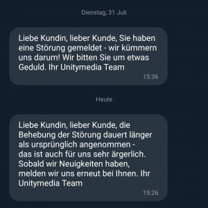

Oder weil die Leute ihre Internetleitung vlt. nicht so aktiv und intensiv nutzen, wie ich :D
Ziemlich genau 1 Woche nach Störungsmeldung, fast auf die Minute genau, kam gerade noch mal eine Info SMS:
