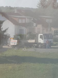

Da wird man morgens gegen halb 9 ganz leicht von zunehmend lauterem Lärm geweckt, der nach einer Weile sehr nach Straßenarbeiten klingt.
Noch etwas ungläubig stehe ich auf, reib mir den Sand aus den Augen und schau aus dem Fenster:
Also es hat tatsächlich nur einen Tag gedauert, bis die Arbeiter anrücken und die Straße bearbeiten - bin immer noch etwas ungläubig.
Als ich dann das Haus verlassen hatte, hatten sie gerade ihre Rechtecke in den Asphalt geflext - genau da, wo die markierten grünen Zeichen waren.
Jetzt bin ich mal gespannt, ob und wann sich UM bzw. Solutions 30 noch mal meldet, da die Leitung ja anscheinend noch mal eingepegelt werden muss.
Und dann bin ich mal gespannt, was mir UM für den Ausfall an Kosten erstattet.

  • Dilemma nach Vertragsumstellung Beitrag #66
:smt023
Glückwunsch! Dann wird's jetzt wahrscheinlich schon wieder laufen?
Ehrlich gesagt hatte ich bei dieser Geschichte gar keine Kostenerstattung für die Ausfallzeit geltend gemacht. Ich hatte das unter "höhere Gewalt" verbucht, für eine kaputte Erdleitung kann UM schließlich auch nichts. Und immerhin hatten sie es bei mir innerhalb von 6-7 Tagen repariert.
Bei dir hat's ja aber glaube ich über 2 Wochen gedauert, da würde ich für die zusätzliche "Verschusselung" wohl auch was geltend machen wollen ...
Du kannst aber nur mit einer anteiligen Grundgebühr-Gutschrift rechnen, zu mehr ist UM nicht verpflichtet. Wenn du doch mehr kriegst, hast du Glück!

Im übrigen geht bisher noch nichts. Sieht auch so aus, als wären die Arbeiten noch nicht abgeschlossen,
da z.B. der rechteckige Ausschnitt noch "tiefer gelegt" ist und nicht wieder zugemacht wurde.
Absperrung / Warnbarken stehen noch an der Stelle.
Am Verhalten der Leitung hat sich auch noch nichts geändert. Entweder haben die das nur aufgemacht,
oder es wurde repariert und die Leitung muss doch noch eingepegelt werden, oder es war doch die falsche Stelle :brüll:

Sind das nicht 2 Baustellen die einen machen das Loch,und ein UM Techniker repariert den Schaden.

Ja vermutlich -
ich könnte gerade heulen ... mal vorsichtshalber beim UM Supportchat nachgefragt und folgende Info aus dem Ticket bekommen: :wand: :sauer:
Anruf Tb Fa: Grube offen aber kein Bauteil gefunden und auch kein Kabel.
16.08.2018 10:16:25 - Kein St verfügbar, Bitte neu einmessen
Und natürlich hat sich gestern niemand bei mir diesbezüglich gemeldet ...
Vermutlich muss jetzt wieder der NE3 Techniker her ...
