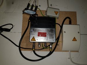

Der Verstärker wurde übrigens tatsächlich auch ausgetauscht -
der alte "Delta BKE 36P" wurde durch einen "Astro HV 433" ausgetauscht
Ich werde jetzt mal noch meine neue FB 6590 wieder freischalten lassen und hoffe, das auch dann alles so bleibt.

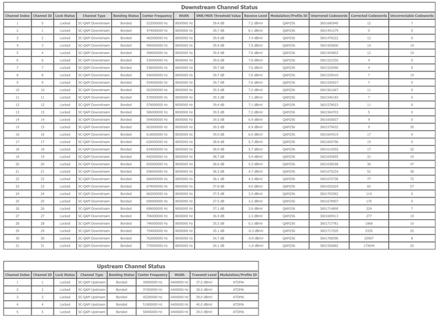

  • Dilemma nach Vertragsumstellung Beitrag #89
Bisschen hoher Pegel auf einigen Kanälen, dürfte aber keine Probleme bereiten.

  • Dilemma nach Vertragsumstellung Beitrag #91
Naja, wenn er auf die 6590 geht, kommen ja noch einige Kanäle hinzu, mal schauen, wie die dann aussehen :kratz:
  • Dilemma nach Vertragsumstellung Beitrag #92
Die jetzigen Werte sehen aber schonmal richtig gut aus. So gut wie keine Schräglage mehr vorhanden. Und dass nun ein etwas stärkeres Signal im Haus ankommt ist doch auch nicht schlecht. Kann man nen schwächeren Verstärker einbauen und spart nen bisschen Strom. :D :cool:

So hoffentlich das letzte Update zu der ganzen Geschichte.
NE4 Techniker war gestern Vormittag da zum Einpegeln der Leitung was überraschenderweise rund 1 Stunde gedauert hat,
da er offensichtlich Schwierigkeiten hatte die richtigen Werte zu treffen. Entweder war es unter- oder überpegelt,
dann waren mal die Downstream-Werte schlechter, dann die Upload-Werte. Nach einer Stunde war er dann fertig.
Leitung ist seiner Aussage nach jetzt "ganz leicht" unterpegelt, aber als Endkunde soll man davon nichts merken.
Er hat auch bei mir in der Wohnung noch die MMD getauscht gegen eine 4-Port Dose womit ich mir den MMV2 sparen kann.
Gestern morgen wurde dann auch endlich die neue FB 6590 freigeschaltet, was am Samstag ja eigtl. schon hätte passieren sollen.
Hier nun die aktuellen Werte:
Speedtest läuft ebenfalls optimal durch mit voller Bandbreite.
Nun müssten nur noch die 2 Gruben auf der Straße wieder zugemacht werden, dann wäre alles paletti.
